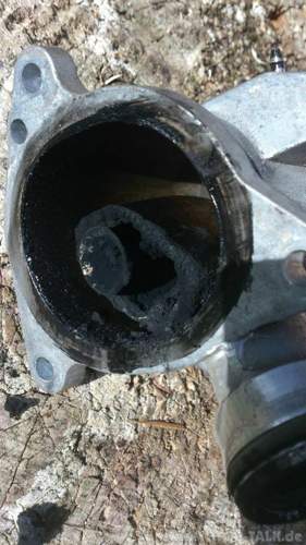

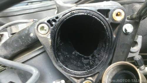

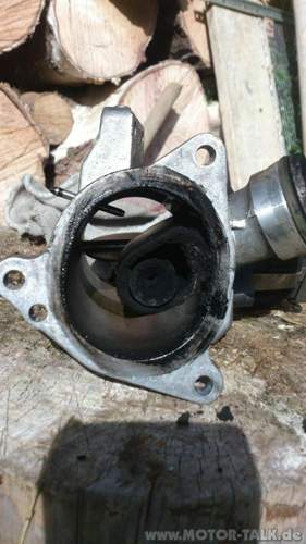

So Ihr Schlaumeier, schaut euch dieses Bild an von einem Spritspargeizhammel.
Einer der immer mit 80 Km/h - 1500 U. über die BAB schleicht und im 6 Gang mit
50 in der Stadt fährt.
Agr-folgen-fuer-besserwisser
Agr-defekt

Die Bilder sind auch ohne die zynischen Kommentare selbst sprechend. Ist halt ein Forum, und da wird alles gegen jeden verwendet, das muss man aushalten ;-)
Ich kenn das auch, unser Diesel wurde vom Vorbesitzer nur noch im Stadtverkehr benutzt und hatte eine Rußentwicklung vom feinsten. Nach ein paar schnellen BAB-Etappen war es weg, und das nageln ist seit der Zugabe von 2T-Öl auch weniger geworden.
Das Bild hat hier im w203 Forum eine Relavanz von vielleicht 0,0001 %!
Mal alleine abgesehen, dass die Mehrzahl hier im Forum eh mit der Automatik unterwegs ist, die Motorsteuerung regelt das hier alleine, müsste man den Rest der verbliebenen Fahrer die einen Handschalter bewegen unterstellen, dass sie den 6 ten Gang bei 50 Km/h einlegen um dann wenn überhaupt auf solch einem Bild zu kommen!
Bis dahin wird auch der "dümmste" w203 Fahrer bemerken, dass ihm der Motor signalisiert, schalte mich bitter wieder herunter.
Mir fehlen die Fakten zu dem Bild!
Solche Bilder entstehen meistens bei irgendwelchen Flottenfahrzeugen, die meistens mieß behandelt wurden bei extrem viel Kurzstrecke.
