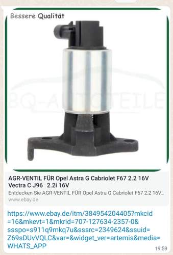

welche AGR Ventile wären von dem Preis-Leistungs Verhältnis zu empfehlen?
Keines. Raus damit. Sieht niemand, merkt niemand. Einfach raus und glücklich sein und nicht hier verunsichern lassen.
Warum kaufst du dir nicht ein neus AGR VENTIL wenn du weißt das Problem daran liegt? Ich habe eins von pierburg eingebaut kostet ca.100€ und das ding läuft@MaxStra
@Kk58 Ich weiß nicht ob das die Fehlerquelle ist, aber wenn ich mir die Symptome durchlese kommt das ganze meinem Leiden schon ziemlich nah.
Bevor ich aber ohne erfolg ein Neues AGR von Pierburg Verbaue für 100€ Aufwärts probiere ich es mit der Günstigeren Alternative, Zudem bin ich von dem Prinzip eines AGR Ventils Nicht allzu überzeugt .
