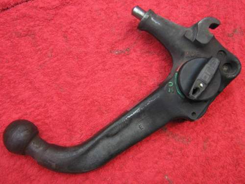

Vielleicht kann mir jemand weiter helfen!
Suche eine AHK abnehmbar für meinen W 124 Cabrio wo ich keinen Stoßfänger ausschneiden muß
Hab gehört es gibt nur eine ORIS die mal org. verbaut wurde!
Hat vielleicht jemand eine solche AHK für mich?
Passt auch eine von der Limo oder vom Kombi??

Limo und Coupe haben den gleichen Querträger für die Kupplung. Der Kombi hat einen leicht anders geformten Träger.
Ich denke Limo/Coupe=Cabrio bei AHK
Die Ausführung der AHK hat auch weniger etwas mit dem Ausschnitt im Stoßfänger zu tun, sondern die MOPF des Stoßfängers.
Bis MOPF1 geht der Kugelkopf der werkseitigen ORIS-AHK drunter durch, es war kein Ausschnitt nötig.
Ab MOPF2 sind die Schürzen etwas tiefer gezogen, daher wurde ein Ausschnitt nötig, der mit einer entsprechenden Abdeckkappe bei Nichtgebrauch der AHK verschlossen werden kann.

mir wurde bei freundlich erzählt das eine Oris die org. verbaut wurde von unten in die kupplung gesteckt wird und daher kein ausschnitt
wie erkenn ich den unterschied zwischen Mopf 1 und 2

wenn es um das Auto Deines Benutzerbildes geht: Das ist ein MoPf2 ab 7/'93. Wenn das Auto ein Sportline ist oder ein Sportfahrwerk hat, gibt es streng genommen keine legale Möglichkeit, eine AHK anzubauen. Ich habe das vor einigen Jahren ausgiebig recherchiert: Ab Werk nicht bestellbar, und alle Nachrüstlösungen trugen den Vermerk: Nicht für Sportline.
Mein Cabrio hat allerdings auch eine nachgerüstete von Brink, die da nicht dran sein dürfte... wo kein Kläger...
Ich werde die demnächst abbauen, weil 1. der Kugelkopf fehlt und 2. AHK am Cabrio IMHO fehl am Platz ist. Das Teil von Brink ist doppelt Mist, weil auch bei abgenommenem Kugelkopf noch viel davon zu sehen ist (das reimt sich sogar...)
Einen Ausschnitt in der Heckschürze benötigt diese allerdings nicht. Bei Interesse -> PN. Passende Kugelköpfe tauchen ab und an bei eBay auf.

ich habe vor kurzem in meinem 94er E200 auch eine AHK nachrüsten lassen. Dabei war es mir auch sehr wichtig, dass nichts am Stoßfänger ausgeschnitten wird! Ich habe mich für die abnehmbare AHK von Bosal entschieden. In der Einbauanleitung wird zwar beschrieben, dass ein Ausschnitt nötig ist, dem ist aber nicht so. Bei mir hat sie ohne Probleme darunter gepasst. Sind noch gute 5mm Platz dazwischen.

Also ich hab schon ne Menge Anhängerkupplungen nachgerüstet, weder bei MB Original Oris noch bei Westfalias von früher habe ich am W124 jemals ne Stoßstange aussägen müssen.
Am 201 ja, aber am 124er kann ich mich nicht im entferntesten dran erinnern...
Ja nur Oris ist original.
Ich hab eine Original Oris abnehmbar an einer Limo dran die ich für Teile verwende, mit Elektrik und Kugelkopf der funktioniert.
Passt an alle Limos und Coupés. Was ans Coupe passt, passt auch ans Cabrio. Außer Cabrio ist da anders was mir neu wäre.

Ich hab grad erst eine mopf 0 limo Stoßstange gesehen, die hatte ab Werk Einen kleinen Ausschnitt im Bereich der AHK, ich hab da. Nix nachträgliches dran gesehen. Die limo hatte aber keine ahk dran. Eine andere mopf 0 und mopf 1 Stoßstange hatte kein Ausschnitt trotz AHK ab Werk wie die mopf1 Limo.

Im Anhang habe ich die Montageanleitung der AHK eingefügt. Dort ist auch die Bestellnummer aufgeführt.
In der Anleitung wird auch der Ausschnitt in dem Stoßfänger beschrieben, dieser ist allerdings nicht nötig gewesen bei mir.
Der Elektrosatz ist bei mir von Jäger, welcher genau kann ich dir allerdings nicht sagen.
Ich habe die AHK bei Westfalia einbauen lassen, die machen das tagtäglich und wissen (größtenteils) was sie tun.
Beim Einbau müssen allerdings im Kofferraum die "Bananen-Streben" eingebaut werden, dafür sind Aussschnitte in der Verkleidung nötig. Diese Ausschnitte wurden bei mir leider nicht ganz so sauber ausgeführt, das stört mich allerdings nicht zu sehr. Theoretisch kann man die AHK auch ohne die benannten Streben einbauen. Das muss aber jeder für sich entscheiden. Wenn man jetzt nur einen kleinen Anhänger mit etwas Gartenabfällen ziehen will, sind die Streben nicht nötig m.M.n.
