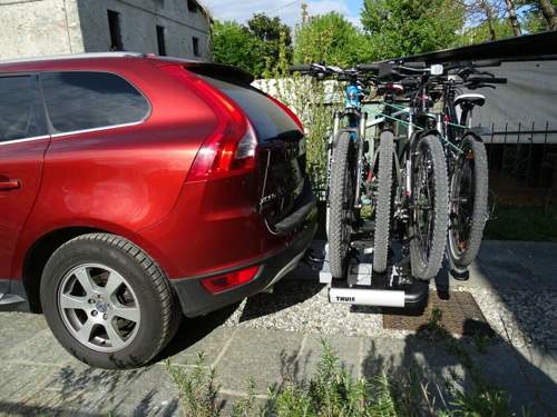

Hey Elch-Gemeinde,
Eine doofe Frage, hat einer Erfahrung mit einem AHK Träger für 4 (!) Fahrräder?
Entweder bin ich doof, oder finde da nix im WWW.... :-o
Egal ob Thule oder ebay no Name china Schrott (käme eh nicht in Frage) immer nur für 2 evtl. mit Adapter für das 3.
Für sachdienliche Hinweise bitte die nächste Pozilei... Nein Quatsch, wenn einer ne Idee hat, gerne...
So Long
Der Alex

Für den 3er Thule Fahrradträger gibt es einen Anbausatz für ein 4. Fahrrad. Kostet so ca. 100 Euro.

Wir haben den 3+1 Träger von Thule. Sitz super, schnell montiert und bei uns kein Problem mit den MTBs.
Thule ist ja mehr oder weniger baugleich mit dem Volvo-Träger. Der Thule Träger war damals um Welten günstiger als der von Volvo.

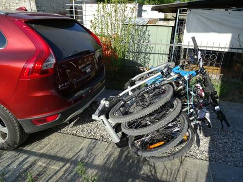

Mein Träger ist ein Thule G6 929, ein Dreier mit der +1 Option. Der Abstand ist dabei zwischen den MTBs ziemlich knapp, ich sichere die Räder aber mit alten Fahrradschlauch gegen scheuern - bzw gegenseiteige Berührung.

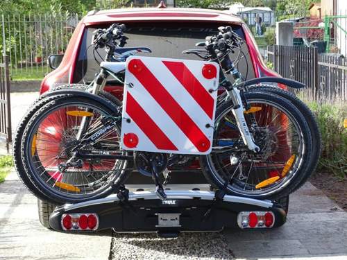

Wir sind schon seit einigen Jahren mit dem Volvo-Träger unterwegs, ein Bild dazu im Fahrzeugprofil, und beim V 70 bemerkt man den Träger eigentlich nicht. Reisegeschwindigkeit in der Regel zwischen 130 und 160 Kmh. Keine Änderung im Fahrverhalten. 2 MTB´s auf einem 3er Träger.
