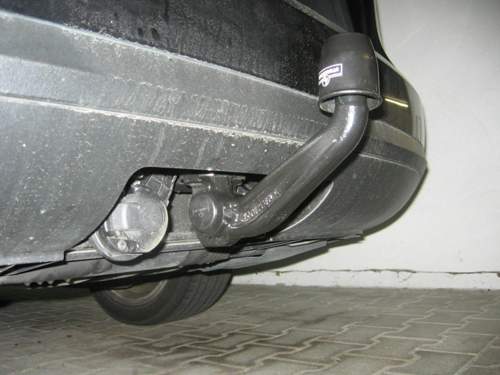

Könnte mal jemand eine Foto der unteren Abdeckung (die,mit dem Loch/derKlappe der AHK) machen? Und zwar von dem Teil, bei dem sie an unten aufhört?
Es geht sich um folgendes: Da ich den Bluemotion habe, möchte ich wissen, wie bei euch das untere Ende (Der Teil, der ja scon fast wieder richtung Fahrzeugfront zeigt) aussieht. Bei mir sind da so Haltenasen dran, die an die die Unterbodenverkleidung des BlueMotion gehen. Ich möchte wissen, ob die bei einem normalen auch da sind. Schwer zu sagen.
EDIT: hab das Bild hier gefunden, ich denke das hilft mir schon. Das auf dem Bild ist mit Sicherheit kein BMT und der hat auch diese Haltedinger dran.

Spontan habe ich nur diese zwei gefunden...
kann aber ggf. noch welche machen. Diese zwei Haltelaschen sind aber bei mir auch dran. Auf dem ersten Bild kannst Du es evtl. erahnen. (1.9l TDI mit DPF Sportline mit Werks-AHK nachgerüstet) Ich meine auch nicht, dass es für die "normalen" Bluemotions hier andere Schürzen hinten gab. Die neueren hatten halt das R-Line Paket in Serie dran.
Img-2722
Img-2721
Themenstarteram 28. September 2011 um 19:10
Danke.
Auf dem ersten Bild kann man auch diese Halterungen erahnen. Ich sag mal das passt, wenn morgen alles da ist werd ichs sehen
