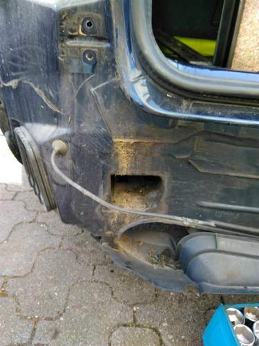

Brauche ich dafür eine Hebebühne oder reicht z.B. einseitig links hinten aufbocken? Oder Auffahrrampen (ich könnte ich mir eventuell welche leihen)?

Schau mal in meinen alten Thread- hier -, ich habe dort auch die AHK von Westfalia verbaut. Das ist wirklich kein Hexenwerk wenn Du dich an die Anleitung hältst und den fahrzeugspezifischen Kabelsatz bestellt hast.

sind ja wirklich hilfreiche Bilder! Habe aber trotzdem noch Fragen ...
Macht es nicht Sinn die Innenverkleidungen im Berich der Radkästen zu entfernen? Erleichtert das nicht den Kofferaumboden zu entfernen?
Geht die Demontage vom Stoßfänger auch ohne die Rückleuchten auszubauen?
Eventuell fahre ich doch lieber noch zu einer Selberschrauber-Hebebühne und spendiere ein paar € um das "Zur-Seite-tun" von Auspuff und Wärmeschutzblech zu erleichtern.
Und was ist denn mit den beiden Kabeln, die zum Armturenbrett verlegt werden sollen?
Im Kofferaum ist ja auch noch eine 12V-Steckdose. Spricht etwas dagegen einfach dort den Saft für das Steuergerät herzuholen?

Es wird auch empfohlen den Stoßstangenabschluss unten ganz wegzulassen, aber ich habe den ausgeschnitten und so einen sauberen Abschluss erhalten. Bei AHK ab Werk fehlt der Abschluss auch, daher muss jeder wissen ob er den ausschneidet oder weglässt.
Was ist denn der "Stoßstangenabschluss"? Ein Teil vom dem "Stoßfängerüberzug"?

Der Stoßstangenabschluss ist das schwarz Kunststoffteil, welches einen erweiterten Spritzschutz unten an der Stoßstange darstellt.
Das gab es nur beim VFL, ab FL hat Audi das weggelassen. Bei Modellen mit AHK ab Werk fehlt er auch. Ich habe den kurzerhand ausgeschnitten da sonst außen viel mehr Schmodder in die dann offene Stoßstange kommt.
Wenn Du den Westfalia Einbausatz mit Kabelsatz hast, brauchst Du keine Leitungen nach vorne ziehen, es wird alles nur hinten gesteckt. Den Strom für das STG nimmt man von der Steckdose hinten.
Das der Deckel nach links klappt ist bei mir so beabsichtigt, so war das Kabel ohne großen Knick zu verlegen und man hat etwas mehr Freiraum beim Einstecken des Steckers.
