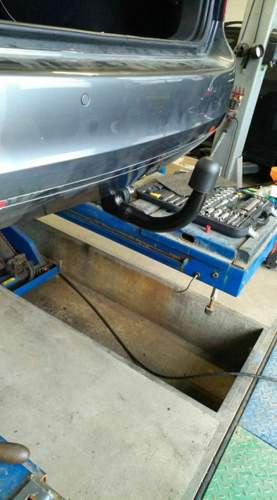

ich muss eine AHK nachrüsten und das ziemlich schnell und dazu sollte es auch noch billig sein.
Ich habe jetzt einige E-Satz studiert und irgendwie ist der Aufwand recht hoch das ganze Auto zu zerlegen um dann an den Steckern rumzufummeln.
Gibt es denn nicht einen Universiellen Satz, den man an die Rückleuchten anschließe kann? Mir ist klar, dass man das nicht Analog machen kann, da sonst vermutlich das Blinkergerät spinnt oder irgendwelche Anzeigen hoch ploppen.
Aber wenn ein Steuergerät sich nur das Signal nimmt und dieses weiter leitet sollte das doch funktionieren?
Das diese Anhänger-Stabilitätsfunktion dann nicht funktioniert und das PDC 2x im Jahr wenn ich den Anhänger Rückwärts parke nicht abgeschaltet wird, ist mir bekannt.
Danke

Vom Prinzip sind die alle gleich. Am einfachsten ist mAn. der E- Satz von Jaeger Automotive, weil dieser mit Stromdieben am CAN Bus und dem Bremslicht verbunden wird. Genau da ist dann auch die erste Stelle, wo man nach Jahren, bei Störungen anfängt zu suchen.
Ich persönlich würde Westfalia Automotive o. Erich Jäger verbauen, weil beide diagnosefähig sind.
Einbauanleitungen sind oft bei den Onlinehändlern per Download abzugreifen.

Danke für deine Antwort, hab soweit alles besorgt, unklar ist aber noch wie ich die codierung vornehme. Ich kann das VCDS eines Freundes haben (hab schon öfters damit testfahrten an meinem t4 gemacht).
Ich hab jetzt schon ein wenig gegoogelt, vermutlich falsch. Ich habe etwas von einem GTD gefunden....
Weiß evtl. jemand was beim Golf 6 alles zu tun ist? Vielen Dank!
Anmeldung des Stg. zur Anhängererkennung im Gateway (19),
der Rest ist ausstassungsbedingt wie PDC, Parklenkassistent, Rückfahrkamera, ......, also die AHK in den Stg. anmelden.
