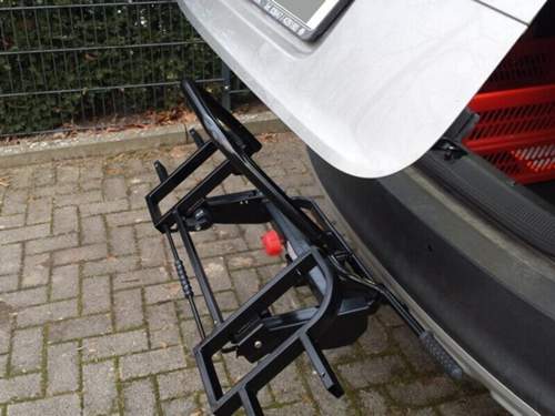

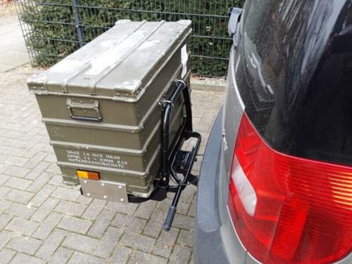

so schaut das Ganze fertig aus.
Der Yeti hat eine Anhängerstützlast von 80 kg. Grundträger, Träger und Kiste wiegen ca. 30 kg. Also kann ich theoretisch 50 Kilo in die Kiste packen - allerdings kommen nur da Schlafsäcke, Schuhe usw. rein.
Durch die Kiste erweitert sich mein "Kofferraum" um 110 Liter.
Das Kennzeichen muss beleuchte sein, darum die Probleme mit der Elektrik.
Leider meckert der Yeti beim Starrten rum, dass die Blinker des "Anhängers" sowie Bremsleuchte nicht funktionieren. Beim zweiten mal Starten akzeptiert er aber, dass nicht alles angeschlossen ist.
Nun muss ich noch eine Testfahrt machen...
