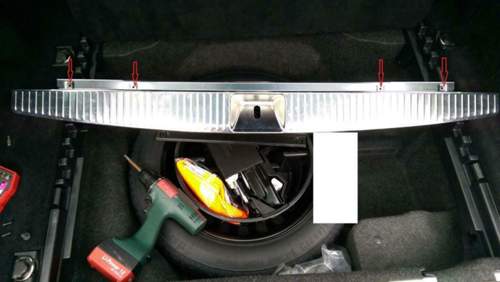

Sooo, kurz vor Ostern war es nun soweit. Ich habe mir die Zeit genommen und die Anhängerkupplung eingebaut. Hier nun ein kleiner Zwischenbericht und eine kleine Anleitung für alle diejenigen, denen der Einbau auch noch bevorsteht. Natürlich ohne Gewähr.
1. Ausbau der rechten und linken Kofferraum Seitenverkleidung
2. Die Leiste unter der Chromleiste abschrauben (Bild 1, zwei Schrauben)
3. Die 4 Schrauben der Chromblende entfernen (Bild 2)
4. Nun vorsichtig die 6 Clips der Chromleiste (Bild 3) von hinten mit einen z.b. Kunststoffkeil oder ähnlichen lösen und abnehmen
5. Jetzt kann man die Reserve Radmuldenverkleidung wegdrücken. Dort re+li die Gummistopfen entfernen und die sich dahinter befindenden Muttern 10SW entfernen (Bild 4) Dazu benötigt man eine ca. 10cm langen hohl Nuss oder Steckschlüssel
6. Nun die re+li Schiene wo der Laderraumboden aufliegt entfernen. Dazu die Schaube und die Halteösen entfernen (Bild 5). Bei den Ösen die Abdeckung abclipsen
7. Anschl. Die Verkleidung der kleinen Batterie entfernen, dazu einen Clips entfernen (Bild 6)
8. Nun den Warndreieckhalter abbauen. Dazu 2 Kunststoffmuttern und 1 Clips entfernen (Bild 7 rote Pfeile). Die Blauen Pfeile zeigen wo sich die 2 Gummistopfen für die Streben der AHK Befestigung befinden (Verkleidung einfach wegdrücken). Die Reserve Radmuldenverkleidung brauch nicht ausgebaut werden, man kann diese bei der Verschraubung der AHK nur wegdrücken. Bild 8 zeigt den hinteren Gummistopfen und Bild 9 den vorderen (von hinten Arbeitend gesehen) Die Blauen Pfeile zeigen die 2 innen befindlichen Mutter des Querträgers (natürlich auch spiegelverkehrt auf der anderen Seite)
9. Nun die Verkleidung die sich hinter der rechten Seitenverkleidung befindet entfernen. Dazu 1 Clips entfernen (Bild 10)
10. Hier befindet sich der sogenannte Heck-Sam. Nachher zum Anschl. der Kabel die Mutter
(Bild 11) roter Pfeil abschrauben und den Sam vorsichtig nach unten wegklappen (Blauer Pfeil), aber vorsichtig, dass nichts kaputt bricht. Der lila Pfeil zeigt wo nachher der längliche Blaue Stecker des E-Satz eingesteckt wird und der Grüne den Stecker der Parktronic Sensoren. Diesen lösen und mit der Tülle beim abziehen der Stoßstange durch die Karosserie drücken.

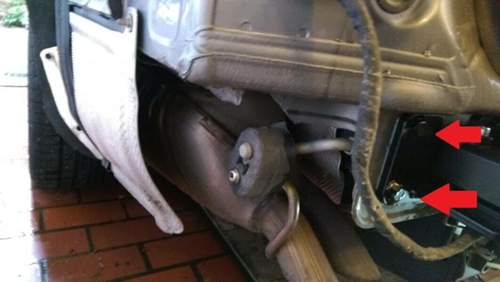

--------soviel zur Innenverkleidung. Nun zur Stoßstange--------
11. Im hinteren re+li Radlauf die Schraube Roter Pfeil und die 2 Clips Blauer Pfeil (Bild 12) ausbauen und die nun lose Innenverkleidung von unten soweit nach oben hin abziehen bis man an die Obere Schraube ankommt (Bild 13) und raus schraubt.
12. Jetzt von unten die 6 Schrauben (Bild 14) abschrauben. 2 auf der Linken, 2 auf der rechten Seite und 2 Hinten. Die Blauen Pfeile zeigen wo die Stoßstange re+li an den Seitenteil eingeklammert ist.
----Solltet Ihr die 2 Muttern Innen unter Punkt 5. noch nicht entfernt haben, so müssen diese jetzt raus-------
Nun ist die Stoßstange lose!!!
Bevor sich jetzt die ersten melden und auf die Heckleuchten ansprechen nur dazu.
Ich habe die Stoßstangen MIT eingebauten Heckleuchten abgenommen. Ist zwar etwas fummelig, aber es hat wunderbar funktioniert.
---Sollte sich jemand nicht sicher sein dann bitte die Leuchten mit jeweils 3 Muttern ausbauen!!!-----
13. Nun die Stoßstange vorsichtig re+li von den Radläufen nach außen vom Seitenteil abziehen (Bild 15) Blaue Pfeile. Vorsicht bei den Heckleuchten (Rote Pfeile), e.v. einen flachen Kunststoff Keil zur Hilfe nehmen.
Bild A zeigt noch einmal die Sensible Stelle wo die Stoßstange an der Heckleuchte liegt.
---wie schon erwähnt, sonst die Heckleuchten ausbauen!!!----
14. Nachdem die Stoßstange ab ist, wird die Anhängerkupplung mit dem E-Satz nach Anleitung einbauen.
Ich habe hierzu auch die Batterie abgeklemmt. Bild 17 zeigt die innen liegende Muttern (roter Pfeil) und die außen liegenden Muttern (blauer Pfeil), von außen gesehen. Beim grünen Pfeil wird das Kabel der Parktronic durchgeführt.
Ist alles eingebaut und angeschlossen wird alles in umgekehrte Reihenfolge zusammengebaut.
