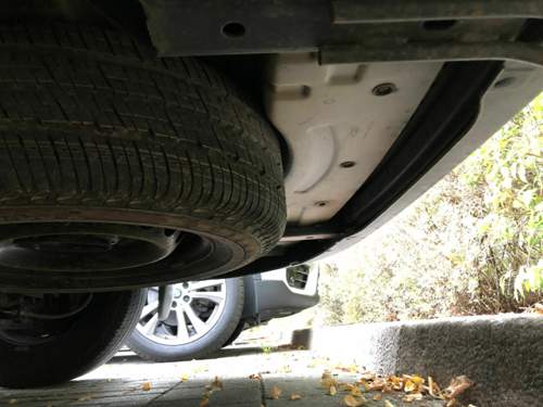

ich möchte bei meinem Transit Custom BJ03/2016 eine Anhängerkupplung nachrüsten.
Nun gibt es verschiedene E-Sätze.
Welche für Vorbereitung und normale. Welche die man freischalten lassen muss und welche nicht.
Wie erkenne ich, ob mein Custom für eine AHK vorbereitet ist?
du mußt am Unterboden nachsehen ob die Stecker vorhanden sind ...

Das müsste der beim Tankfüllrohr neben dem Tank sein...richtig ?
ja ... es gibt einen vorne, in der Nähe von dem Füllrohr, dort wird das Modul angeschlossen. Und einen weiteren gibt es hinten, dort wird die Steckdose angeschlossen.

Hab gestern mal nachgeschaut.
Hinten ist ein Stecker am Längsträger und vorne in der Nähe vom Tank.
Bilder anbei. Also habe ich eine Vorbereitung?
Welchen E-Satz brauche ich nun?
Eventuell einer einen Link?
Dann einfach anstecken und gut? Oder muss da noch was freigeschalten werden?
ja das sind die Stecker von der Vorbereitung, du kannst dir jetzt eine kaufen die man dort einsteckt. Du kannst auch die Vorbereitung ignorieren und eine normale verbauen.
Du kannst alles einbauen und es testen (auch die Blinkerüberwachung), wenn es geht muss man es nicht unbedingt noch extra freischalten.
