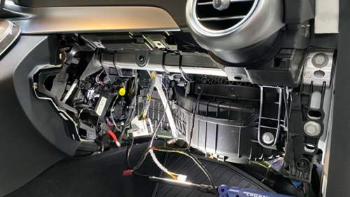

Ich habe mir diesen originalen verbauen und Codieren lassen ( wurde an LIN etc. Angeschlossen und natürlich extra abgesichert in der A-Säule Beifahrerfussraum - nicht zu vergessen ist auch dieser Gummischlauch , der vom Kasten quer durch das Armaturen Brett hoch zu diesem Mittellautsprecher und dort an so einen Auslass ran muss , damit der Duft dann von der Mitte aus heraus kommt …….. das findet ja nicht über die Luftauslässe statt ! ) , siehe Foto :
Egal , wie es aus geht …….. viel Erfolg jedenfalls bei den Arbeiten :)

Das müsste in Bremen gewesen sein. Nicht viele arbeiten mit dieser Taschenlampe ??.
Was hast du bezahlt mit Handschuhfach?

Kann ich nicht mehr sagen …….. hat sich für mich auf jeden Fall gelohnt! Sieht halt wie ab Werk aus, funktioniert auch so und das zählt für mich (mal abgesehen vom Ionisator). Wurde in Bremen gemacht ( siehe Link oben)
Gut entschieden, musste das Handschuh ersetzt werden oder wurde wurde in dem alten ein Loch reingesägt?
am 28. April 2024 um 18:51
Nein, das Handschuhfach wurde komplett durch ein neues ersetzt! Dieses hatte lt. MBGTC einen (1) km gelaufen :-D in wiefern man das auch rein sägen und den Zerstäuber nachrüsten kann , weis ich nicht . Mir wurde damals gesagt das es neu muss und auch das war genau nach meinem „Geschmack“. Jeder muss entscheiden wie er es mag / etwas nachrüsten möchte………. Ich persönlich, stehe nicht auf so ein Gefriemel ! Und das schöne ist …….. ich kann mich nach 5 Jahren immer noch dran erfreuen ohne auch nur ein Problem gehabt zu haben ( auch nicht in der Mercedes Werkstatt zum jährlichen Service ) .
