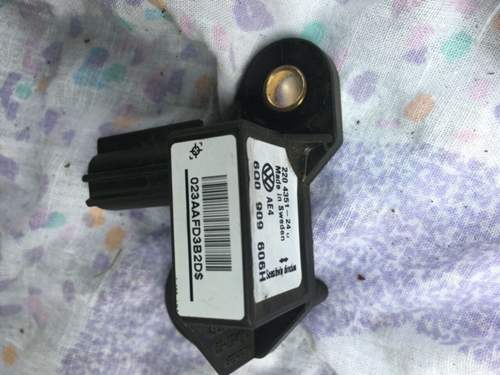

Fall es jemanden was bringt, hab mal heute bei dem Freundlich die Teilenummern und Preise erfragt:
Airbag Steuergerät 6Q0909605AL - 442,- Euro
Crashsensor - 6Q0909606H - 180,- Euro

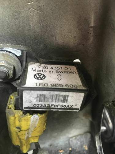

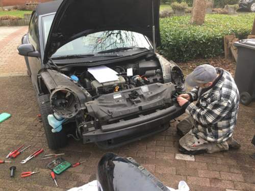

Hallo, zum defekten Steuergerät kann ich dir nichts sagen, aber den Crashsensor habe ich bei mir getauscht, wodurch dieser Fehler verschwunden ist. Der Sensor selbst kostet eta 150Euro pro Seite und sitzt am Motorblock, weswegen man zur Montage die Frontstoßstange nebst Kotflügeln abbauen muss, was eine Menge Fummelei ist. Bei mir reichte auch ein teilwesises Lösen auf einer Seite aus, um daran zu kommen. In den USA gab es wegen der Sensoren einen Rückruf, hier soweit ich weiß nicht. Vor dem Tausch die Batterie abklemmen!!!
Viel Erfolg!

Danke für die Tipps. Ich hab mir schon die Ein-und-Ausbau Anleitung (Steuergerät und Crashsensor) besorgt.
Beim Beetle beides ne Scheissarbeit (Das hätte man auch einfacher verbauen können).

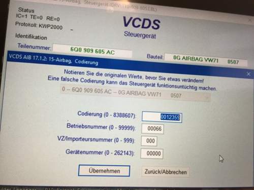

Noch eine Frage...
Wenn ich das Steuergerät und der Crashsensor bei VW kaufe und selbst verbaue,
kodiert mir VW das Steuergerät? Was genau wird da gemacht?
Kann ich die Komponenten einfach tauschen, ohne das was passiert? (Klar, Batterie vorher abklemmen).
Was passiert, wenn ich die Komponenten selbst neu einbaue und dann die Batterie wieder anklemme?

Ohne den Wechsel des Sensors kriegst Du den Fehler nie weg.

Falls das Steuergerät repariert werden kann, dann sollte doch nur der Frontalcrashsensor Fehler übrig bleiben?
Falls dem so wäre, dann kann ich mich dann darum kümmern.
Bastie
Besorg ruhig schonmal den Sensor.2 davon...
