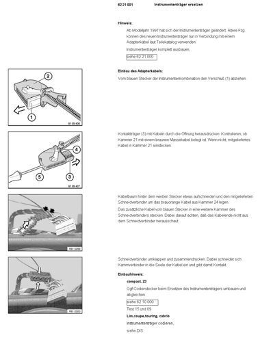

war letze woche beim tüv der hat bemängelt das abs und airbag lampe nicht funktionieren.
Mir war es bis dahin garnicht aufgefallen.
ABS funktioniert auf jeden fall und die Airbags auch.
Habe schon getestet ob die lämpchen kaputt sind, ist aber nicht der fall.
Ich schätze mal das in das Fahrzeug mal ein neues IK reingekommen ist und es dann nicht codiert wurde.
Gibt es eine möglichkeit die zwei lämpchen für den tüv zu uberbrücken?
Habe ein e36 touring 316i bj 97.
Vielen dank schonmal

Fehlerspeicher schon mal ausgelesen? Wenn jemand die Lämpchen deaktiviert hat, wird das sicher einen Grund haben...
Hat der wagen asc? Wenn ja --> lampe?
Ich denke da auch an einen defekt und rausgedrehte lämpchen... das hat mit codieren des KI nix zu tun.

Das mit dem Adapterkabel hast Du nicht richtig gelesen, das braucht man u.U., wenn ein aelteres KI gegen ein neueres KI getauscht worden ist fuer die Funktion der Airbag-Leuchte.
Aber auch das "brueckt" nicht die Airbag-Leuchte, sondern korrigiert einen "Verdrahtungs-Fehler", da diese KIs u.U. unterschiedliche Pin-Belegungen bei einem Steckverbinder am KI haben.
Die ABS-Leuchte muss auch, wenn die Zuendung eingeschaltet wird, kurz aufleuchten, wie alle anderen Kontrollleuchten im KI, eben auch!

Prüf doch mal, ob das KI passt. Dafür einfach KI-Test machen (siehe FAQ). Dabei müssen irgendwann die letzten 5 Ziffern der Fahrgestellnummer erscheinen. Tun sie das nicht, ist das KI nicht mehr das originale.
Mach mal den Tachotest (hier im FAQ beschrieben) und schau nach einer Zahlenkombination,die die letzten 5 Stellen deiner fahrgestellnummer sind.
Siehst du die,ist der Tacho zum Fahrzeug gehörend,wenn nicht,isses ein ersetzter Tacho.
Und knips mal n Bild vom dem Teil,kannst hier dann anhängen.
Greetz
Cap

Du hattest den Tacho auch schon ausgebaut,war da auf der Rückseite sowas zu sehen,wie im Anhang?
Ich meine bei dem Tacho mit der blauen und schwarzen Rückseite den schwarzen/weißen Codierstecker unterhalb links vom weißen Steckanschluß.
Das hat jeder 97er.Sollte der vorhanden sein,da steht ne Fahrgestellnummer drauf und die sollte auch mit deinem übereinstimmen.
Darüberhinaus würde ich mal schauen,ob in die Lampenfächer irgendwas reingestopft wurde.
Also Lampen rausdrehen und mal mit ner Taschenlampe reinleuchten oder gegens Licht halten.
Sieht man nix,is klar,warum keine Lampe angeht.
Ansonsten fällt mir nix mehr ein.... :confused:

Habe das IK gerade nochmal ausgebaut und nach der Fahrgestellnummer geguckt, kann aber keine finden (Bild im Anhang)
Wie auch auf einem der Bilder zu sehen wurde das KI noch nie geöffnet da waren noch die Werksaufkleber drauf.
Und ich habe auch geprüft ob der Vorbesitzer eines der Lämpchen zugeklebt hatte, negativ nicht konnte auch durch alle durchleuchten.
Habe auch nochmal unterm sitz den stecker vom airbag gezogen aber Airbag lampe blieb immer noch aus.
Ich habe keine ahnung woran es liegen könnte , eventuell doch an fehlender kodierung?
Ich könnte doch die zwei kabel am Stecker der in IK geht von AIRBAG und ABS mit nem stromdieb an eine Funktionierende Kontrollleuchte brücken ?! Damit die beim Starten Kurz an gehen. Der wird sowieso nach 2 jahren nach afrika verkauft oder verschrottet.

Keine Codierung, eine fehlende Leitung aller Wahrscheinlichkeit nach. Ich hatte das auch in meinem Compact. Ich such den Thread mal raus.
Themenstarteram 12. August 2014 um 19:50
Also doch Adapter Kabel?
Aber was ist dann mit der ABS Lampe?
Es muss doch möglich sein die Kabel am Stecker zu Brücken
