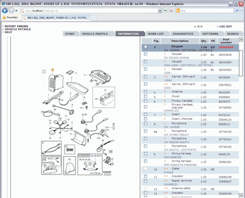

Die Teilenummern sind:
Chassis-Nr. -329999: 36000649, 30775756 oder 30775515
Chassis-Nr. 330000-334999: 36000649
Modelljahr 2004-2005: 36000650, 30775514 oder 30775754
ab 2006: 36000650
Die Chassis-Nr. sind die letzten 6 Stellen der VIN.

Ganz herzlichen Dank für deine Infos. Deine Nummern kann ich allerdings nicht nachvollziehen. Meine bisherigen Recherchen ergaben folgendes (nicht erschöpfendes) Ergebnis.
Die Chassis Nr. meines Fahrzeug ist: YV1 TS9 1K5 212 576 76 (bedenke ev. SCHWEIZ)
1. Inverkehrsetzung 04/2002
Die Teile Nummer meines eingebauten Telefons ist 8673829
Die Nummer des in der Bucht angebotenen Teils ist 8673979, also sehr nahe obwohl in der Beschreibung der Jahrgang mit 2003 - 2005 angegeben ist.
Nun wäre es ja toll, wenn es die von mir erwähnten Vergleichslisten gäbe. Die Summe des angebotenen Teils erschreckt nicht, wenn es denn kompatibel und SW mässig angelernt werden könnte.

Die von dir genannten Teilenummern sind in Vida gar nicht zu finden. Ich hatte das aber auch schon, dass auf einem Teil aufgebrachte Nummer nicht in Vida zu finden war. Ich habe dir mal einen Screenshot der Teileliste angehängt.
Du kannst natürlich auch mal den Verkäufer des gebrauchten Telefonmoduls fragen, ob der Näheres weiß.
Wenn das gebrauchte Modul aus einem Fahrzeug aus dem gleichen Modelljahr ist, stehen die Chancen schon mal ganz gut. Dann sollte es auch ohne Softwareupdate bei Volvo laufen.
Auszug Vida
