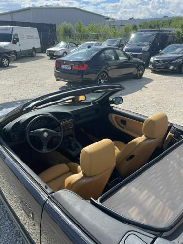

Hallo Leute,
würde gerne diesen Thread nutzen, um eine Frage zu stellen:
Bei einem Händler in meiner Nähe wurde ein E36 325i Cabrio (MJ 94) mit genau diesem Lenkrad gelistet, bei welchem dauerhaft diese rote Airbag-Lampe in der unteren Speiche leuchtet. Im Tacho jedoch leuchtet keine Airbagleuchte. Ich gehe stark davon aus, dass dieses Lenkrad nachgerüstet wurde, jedoch bin ich mir fast sicher, dass das Auto selbst bereits eine Airbagsteuerung besitzt, da dieses Modelljahr mit einem Airbaglenkrad ausgeliefert wurde.
Nun würde mich interessieren, woher das kommen könnte und ob es dafür eine Lösung gibt, da ich doch sehr am Fahrzeug interessiert bin (Zustand ist wahnsinnig gut - M-Paket ab Werk - Neue Lederbezüge auf den Sitzen).
Freue mich auf eure Rückmeldungen.
Img-3353
Das Steuergerät kostet bei Leebmann über 1000€ ! Gebraucht wäre eine Alternative. Schleifring wohl unwahrscheinlich, aber auch mal prüfen..
