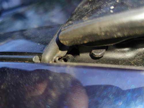

Hallo freunde
Mein neues mercedes benz e 350 hat ein kleinen problem das aircap fährt nicht vollständig raus.
Hat jemand einen tip für mich ?
Baujahr 2010
Img-2665
Img-2666
Hallo Askgemis,
Hatte das selbe Problem, wen man den Aircap längere zeit nicht öffnet, klebt es an der Dichtung, wen es versucht zu öffnen,
überspringt das Zahnrad im Mechanismus und klemmt.!!
Ich habe meins selber ausgebaut was aufwändig war,und die Zahnräder in die richtige Position eingebaut. Seitdem einwandfrei. Mercedes konnte oder wollte es nicht reparieren, nur austauschen + Airbeitslohn wären es ca.1500€ was ich mir gespart habe.

Hängt auf der Beifahrerseite, kannst versuchen, ob es sich mit Sprühöl wieder gangbar machen lässt.
Ich habe mir angewöhnt das Ding in die Reinigungsprozedur mit aufzunehmen und entferne Insekten usw. mit einem Handfeger bzw. sauberen Pinsel.

Ich vermute da klemmt etwas dazwischen.
Ich habe leicht und vorsichtig dran gezogen ohne erfolg.

Hallo Askgemis,

Danke für die Antwort ich habe es mit wd 40 probiert ohne erfolg.
War der ausbau sehr schwer ?
Da hilft kein WD40 oder Schmiermittel. Der Ausbau ist aufwändig, unter der Gummidichtung sind R & L kleine Torxschrauben usw..

Hallo, ich mal wieder.
Seit letzter Woche fährt das Aircab nicht mehr raus. Motor arbeitet.
Ich habe festgestellt, dass die beiden Verriegelungsstäbe links und rechts nicht zurückfahren und das Aircab nicht hochfahren lassen.
Mit Draht links und rechts nach oben gezogen und freibekommen.
Jetzt fährt es nach oben, aber auch gleich wieder nach unten. Ich denke, es hat die Justierung verloren. Das kann man ja richten, wie zuvor beschrieben.
Aber was mache ich mit den sich nicht bewegenden Verrieglungsstäbe? Kann man die richten, wenn man alles zerlegt hat?
Wer weiß dazu etwas und kann berichten?
Danke Euch.
Hallo, meines ging auch nur noch auf einer Seite hoch. Habe es ausgebaut und zerlegt. Das Gestänge der rechten Seite war gebrochen. Hab einen neuen Draht eingebaut.
