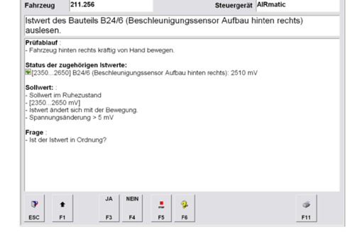

Delphi zeigt mir folgende Werte vom Beschleunigungssensor an:
Links vorn 2510 mV
Rechts vorn 2529 mV
Hinten rechts 0 mV
motor ist aus
ist davon auszugehen, dass der hintere defekt ist?
wenn alle 3 gleich sind, dann könnte ich eventuell austauschen um Kabel auszuschließen.
oder?

Ich kenne Delphi nicht aber in der SD stehen die Toleranzwerte in dem sich die Werte befinden müssen. Im WIS bestimmt auch.
Das müssten die Neigungssensoren sein.
@Gonzo111081 schrieb am 23. Juni 2016 um 19:13:47 Uhr:
So oder so sind 0v nicht normal oder?
Nein. Zur Not mit der SD dran und alle Sensoren ansteuern und gucken was passiert.
@Mackhack schrieb am 23. Juni 2016 um 19:43:09 Uhr:
Nein. Zur Not mit der SD dran und alle Sensoren ansteuern und gucken was passiert.Zitat:
Nicht die Sensoren ansteuern, sondern die Fahrzeughöhe ändern und gucken, was sich am Sensorsignal tut.
Das wäre ein "Ansteuern"

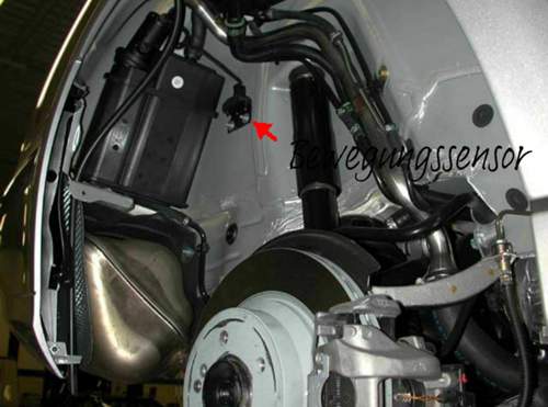

Was ist den nicht klar wenn er von den Beschleunigungssensoren redet.
Diese sind nicht " Ansteuerbar" man kann nur die "Istwerte" auslesen und jetzt das Fahrzeug mit der Hand bewegen und somit das sich verändernd Signal beobachten.
Wenn deine Diagnose nur Null Volt anzeigt } Liegt das nur daran ,dass diese "Liest" den Wert nicht ein} also lieber Diagnose Tool wechseln.

Also reden wir hier von Niveausensor und nicht von Beschleunigungssensor!
Also den Niveausensor kann Delphi eigentlich auch richtig auslesen. Auch wenn nicht alles so 100% passt in Delphi.
Also ich rede hier nicht von dem niveausensor sondern beschleunigungssensor.
Reagiert dieser nur auf vertikale bewegungen? Ist ja nur ein Meßwert.
Ich werde wohl die 850€ für eigene SD ausgeben müssen
JA ,,das ist genau so die Beschleunigungssensor sind nur dafür die Bewegung der Karosserie verantwortlich.
Danach wird die Federkennlinie gewählt.
Okay 850€ um sich die Sensorwert anzuschauen :-)
Er redet aber nicht von "Beschleunigungssensoren" sondern den Niveausensoren.
nö, er hat nur was von Beschleunigungssensor geschrieben... ich glaube aber nicht, dass vorne und hinten davon jeweils 2 Stück sein sollen, das träfe eher auf die Niveausensoren zu...
