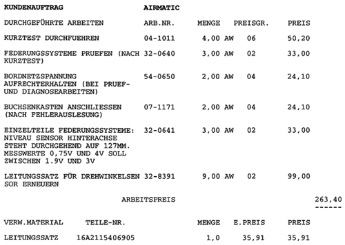

Seit ca. 3 Wochen sackt die Airmatic hinten beidseitig ab. Das passiert aber unregelmäßig, was heißt dass manchmal tagelang alles ohne Probleme ist, dann wiederum sackt er während dem Fahren ab (aber keine Meldungsanzeige im KI, nix 'in rot';). Kotflügelrand deckt dann beide hintere Reifen ca. 3-4 cm ab. Wenn ich dann das Auto ausmachte und kurze Zeit später wieder startete, pumpte es sich hinten wieder sauber hoch und hat das nach dem ausmachen auch sauber gehalten, also keinerlei Absenkung. So zumindest bislang: seit heute - vor dem Starten war alles ok - senkte das Fahrwerk hinten nach dem Losfahren wieder ab (keine Meldungsanzeige im KI, auch nichts 'in rot';). Fahrwerkseinstellung ist auf "Komfort". Wenn ich dann die Taste zum 'vorne Anheben' drücke hebt der Wagen vorne (wie vorgesehen) an und hinten hebt sich das Fahrwerk auch wieder nach oben, allerdings nicht vollständig, Kotflügelrand ist dann lediglich ca. 1 cm über dem Reifenrand, was allerdings bei "Komfort" deutlich zu wenig ist. Wenn ich das Auto ausmache, bleibt es hinten auch in dieser Stellung, er sackt nicht ein. Erst wenn ich vor dem Ausmachen die Taste "Fahrzeug heben" deaktiviere, geht er wie vorgesehen vorne runter, aber hinten dann halt auch, so dass der Reifen hinten wieder ca. 3-4 cm abgedeckt ist. Vorne ist alles normal.

Wenn bei zu tiefer Fahrzeugstellung keine Fehlermeldung kommt, liegt das wohl eher an einem defekten Höhensensor als an Luftleckage. Luftleckage würde während der Fahrt ausgeglichen, das Fahrzeug sackt dann nur im Stand ab. Ist hier wohl offensichtlich nicht der Fall.
Entweder der Sensor selbst oder ein gebrochenes Gestänge.
Ventilblock wäre noch möglich, aber von defekten Sensoren bzw. hauptsächlich gebrochenem Gestänge liest man hier öfter.
100% das niveaugestänge, entw. gebrochen, gelockert

Zunächst, was den Austausch des vorderen rechten Federbeins anbelangt -> war mir auch nicht klar, was das damit zu tun hatte. Wird aber wohl ein weiters Problem gewesen sein, was irgendwann anderweitig aufgefallen oder gekommen wäre. Hat insgesamt mit Federbein (A211320541380 = 857,30 € + 19% = 1.020 € ./. Altwert 86 € = 934 €), Aus-/Einbau und inkl. MWSt. rd. 1.200 € gekostet. Ärgerlich aber sei's drum. Bei der Werkstatt muss ich sagen, die ist mir seit Jahren als ehrlich und zuverlässig bekannt, keine Abzocker, seriös.
Nachdem das Problem hinten ja doch noch bestand und ich auf das Thema GEBER oder GESTÄNGE nochmals verschnupft-freundlich hingewiesen habe, hat man's nochmals gecheckt - u. a. Fahren, mehrmals rückwärts langsam über den Randstein (da ging er dann hinten runter) - und ... es war der GEBER, Gestänge war i.O..
Somit wurde der Geber Niveauregulierung erneuert, Kosten: Geber Niveauregulierung (A0105427617) mit 121,98 € + 82,50 Einbau + 19% MWSt. = rd. 244€.
