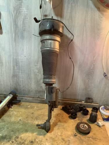

Hallo liebe Gemeinde,
Jetzt bin ich ratlos, bei meinem w 221 320cdi 4 matic sitzen zwischen federbein und Dom sitzen aluplatten, jedoch wenn ich die 3 stehbolzen vom federbein die zum befestigen am Dom sehe, sind eindeutig zu kurz, folglich denke ich das diese Platten nicht dazu gehören.
Der Vorbesitzer hat an dem Auto vieles geändert, ich habe vieles wieder in dem Original Zustand zurück geändert.Ich bin zwar über 40 Jahre KFZ.ler gewesen. Das Auto hatte vorher 20 Zoll (nicht Orginal) ich denke zwar das er damit das Auto höher gestellt so das die Räder rein passen aber auch mit dem Hintergedanken beim Ausfall des federbeins noch hoch genug ist weiter zu fahren.
Gibt es irgendwelche Kenntnisse dadrüber ob die Orginal verbaut sind.
Ich bin grade bei diesem Auto am schrauben es wäre schön wenn ich das weiß dan würde ich die Rausschmissen.oder ?

Hier kannst du dir die originalen Details anschauen. Platten gehören da nicht hin! Aufpassen in den Bildern ist Airmatic und ABC (Hydraulik) abgebildet

Danke für die Blitz Antwort um zu helfen lieber Bamberger_1,
Jedoch irritiertieren mich die Bilder, mein federbein sieht wie auf dem linken Abbildung aus nur das der Kugelgelenk wie auf dem rechten Abbildung fest am federbein ist und das Teil mit der nr. 120 wird wahrscheinlich auf dem Dom geschraubt als Verstärkung oder ?
Hier,ein Bild
Das ist ein Mopf, such mit deiner VIN, in der Teileliste.
Und wiso sind stehbolzen so kurz,
da stimmt doch was nicht. Hier mein VIN. WDD2210801A215792
Ich wäre sehr dankbar für eine Aufklärung
such dir ein vergleichs Auto, ich weiß nicht ob es richtig ist
Es ist richtig bei dir

@Erdyumi das rechte Bild ist das ABC Federbein.

Ist doch schon geklärt, dass alles richtig ist.
