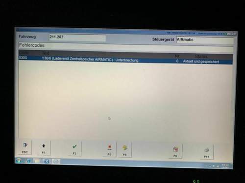

wir haben hier einen E350 4 Matic - Bj 2004/5 (schon Facelift-Lenkrad, aber Vormopf) der ein, für mich, kurioses Airmatik-Problem hat:
Der Wagen lief gut ein Jahr problemlos - dann fing er an abzusacken - übliche Thematik, erst die Alubehälter, dann war ein Federbein platt (hinten rechts).
Dann war alles hervorragend gut :) Der Wagen stand wie eine Eins, blieb oben, fuhr gut. Dann nach 3 oder 4 Tagen sackte er erst vorne Rechts ab - dann ging der Kompressor kaputt.
Dieser wurde gegen einen gebrauchten Kompressor (und Ventilblock) getauscht - dieser lief dann auch genau 2 x - danach ging nichts mehr. Auto lag mit allen 4 auf dem Boden - Unfahrbar.
Diesmal gegen einen neuen und originalen Mercedes-Kompressor getauscht. Aber das Auto kam nicht hoch.
Kompressor lief an - aber baute nicht mehr als 2,8Bar auf.
Dann ging die Suche los. Alle Federbeine sind dicht, alle Wege dahin sind dicht. Alle Sicherungen sind okay.
Dann, nach knapp 5 Stunden, haben wir den Fehler gefunden: Das Ladeventil im Ventilblock öffnet nicht. Wir hatten erst ein Kabelproblem (Kabelbruch) in verdacht. Gemacht und getan, es ging nicht auf - Dann den Sensor kontrolliert - der funktioniert.
Irgendwann, aus der Not, herraus, haben wir extern 12V auf den Ladeblock gegeben, daraufhin öffnete das Ventil. Dabei war ich dann, per SD, im Airmatik-Steuergerät und habe den Wagen versucht hoch zu fahren.
Das hat soweit auch funktioniert - gefühlt relativ langsam, aber es war auch alles leer.
Daraufhin haben wir aus meinem funktionierendem 320er das Airmatik-Steuergerät quer getauscht, da wir dachten, das ggf. das Signal nicht kommt oder das Steuergerät kaputt ist.
Das hat aber auch alles nicht gefruchtet.
Alle Sensor-Werte die wir sehen sehen schick aus, gefühlt würde ich sagen, es gibt keinen Grund warum das Ventil nicht aufmacht.
Kann der Block ggf. soweit kaputt sein, das das Steuergerät zu wenig Saft liefert, um das Ventil zu öffnen? Oder gibts einen Sensor der das blockieren kann?
Wir sind ein wenig mit unserem Latein am Ende.
Danke und Grüße

Stardiagnose definiert es als "Ladeventil" - das ist das Ventil was im Verteilerblock sitzt - siehe Bild - das war bei einem der Tests entstanden.
Das Ventil erhält 12V / Masse aus dem Steuergerät - soweit wir ermessen haben, liegt 12V immer an (Test-Lampe geht an, wenn man 12V Leitung + Masse Karosserie anlegt), Masse wird geschaltet - was etwas komisch auf uns wirkte - aber haben wir erstmal so hingenommen. Ein Überbrücken der Masse ergibt ein "Kurzschluss nach Masse" - wir hatten halt erst ein Kabelbruch in Vermutung, aber das hat sich nicht bestätigt.
Irgendwas bewegt das Steuergerät dazu, das Ventil nicht zu öffnen, warum auch immer.
Es ist, außer wir haben es provoziert, kein Fehler in der Airmatik hinterlegt.

Habt ihr die geführten Prüfungen schon durch? Wird das Ventil geschaltet wenn ihr direkt 12V drauf gebt? Habt ihr mal die Widerstände beider Adern vom Stecker SG bis zum Stecker Ventil gemessen? Hoffe ihr habt nicht nur die Adern durchgepiept da diese Methode zum Prüfen auf einen Leitungsbruch nichts taugt.
Du schriebst auch der neue Kompressor schaffte nie mehr als 2.8 Bar. Kann es sein dass es nicht am Ventil liegt sondern an einem Leck am Block? Wart ihr schon mit Seifenwasser dran? Bei mir war das Gewinde des Fittings kaputt das den Schlauch vom Kompressor zum Block im Block festhielt. Neuer Dichtring vom Eisenwarenhandel und Loctite machte das ganze wieder dicht und hält bombenfest. Druck von 14 Bar wird innerhalb von 3 Sekunden aufgebaut.
Ist nur eine Idee. Nicht ist immer alles elektrischer Natur. Vor allem auch wenn ihr nur den Fehler beim Testen durch den verursachten Kurzschluss selbst verursacht habt und es sonst keine Fehler gibt.
Hmm .... Ladeventil ...... google translate von einer englischen/chinesischen SD ..... charge ... könnte hinkommen. Also das Ventil, das, sobald der Kompressor Druck aufbaut, aufgeht, damit bei bereits zu schwachem Kompressor nicht die letzte Luft aus den Luftfedern entweicht, würde ich sagen.

@Mackhack nein, der neue Kompressor schafft problemlos 14Bar - missverständlich ausgedrückt, wenn das Ventil nicht aufgeht, misst er kein Druck, und nimmt den letzten bekannten Wert. Als wir 12V auf das Ventil, extern, gegeben haben, haben wir mit dem Test problemlos 14Bar hinbekommen und der Test lief durch.
Wir haben soweit keine Undichtigkeit groß gehört / entdeckt - er bleibt ja auch oben stehen, nun wo wir etwas Luft ins Heck bekommen haben.
Leitungsprüfung: Naja recht Simple: Durchgeschnitten - Leitung für Leitung (sind ja nur 2), jedes Mal gabs einen Fehler im Steuergerät, das das Ventil nicht da ist. Wir hatten aber auch keine hervorragenden Bedingungen da, wir wollten ja "nur" den Kompressor tasuchen, daher lagen wir Aufgebockt unter einem Carport. Wobei ich mir nicht 100% sicher bin ob das +- an dem Ventil ist oder "nur" +12 und Signalleitung, und Masse über die 2 Verschraubungen.

also das Ladeventil Y36/6 ist nur dafür da um den den Zentralspeicher zu befüllen.
Da ist auch der Name her }von "beladen" Also nix mit China und zurück das ist in jeder Orginalversion genau so .
Das Ventil ist stromlos zu (geschlossen) und wird nur geöffnet (bestromt) zum befüllen des Zentralspeichers.
Ich würde erst mal wirklich prüfen, ob der Kompressor auch Druck bringt .

hast du den das Ventil schon mal gemessen ? vom Steuergerät aus , Stecker ab PIN 4 zu PIN 24 Sollwert 6-10 Ohm .
Wenn das stimmt nochmal die Ansteuerung am Ventil mit SD prüfen .

@E350.t
8,6 Ohm ist der Wert - ergo sollte der Weg i.O. sein.
Neues Ventil ist auf dem Weg - hab mit meinem Teilehändler gedealt :)
