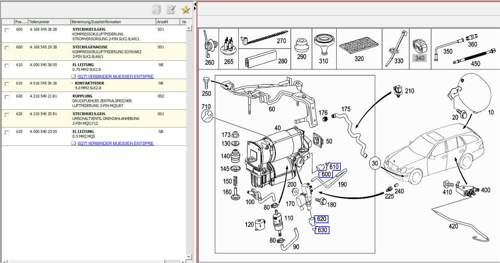

mein E 208 CDI T-Modell (Baujahr 06, 271.000 km) hat eine Störanzeige "Airmatic defekt-Fahrzeug mit Pfeil nach oben. Der Wagen hängt hinten auch komplett runter und pumpt nicht mehr hoch. Das Problem war schon seit ein paar Wochen, dass das Heck des Wagen öfters mal unten hing, sich aber nach Motorstart dann wieder aufgepumpt hatte. Ich habe im Forum schon einige Infos gefunden und alle Sicherungen geprüft (sind ok). Der Kompressor läuft trotz roter Anzeige am Schalter (manuell hoch) nicht los. Ich würde gerne jetzt direkt das Anforderungssignal am Kompressor prüfen. Kann mir jemand helfen was die Belegung betrifft? Kann ich selbst über mein Command einen Relaistest durchführen? Was kann ich sonst noch tun, bevor ich zu Mercedes fahre um dort Hilfe zu erfragen? Danke schon einmal für eure Hilfe.

Das Relais im Sicherungskasten Motorraum prüfen, wie auf dem Bild gekennzeichnet. Allerdings kann es auch schwarz sein, grün wäre ein nachgerüsteten. Dieses Relais verklebt wohl gerne, drum mal rausziehen und kontrollieren.
Das Relais ist nur an den Sicherungskasten angeklipst, wie auf dem Bild zu sehen hinter dem eigentlichen Kasten.
Vielen Dank für deinen Tip. Habe das Relais mal gezogen und geprüft. Schaltet sauber den Kontakt durch und trennt auch sauber. Funktion ist somit ok. Links hängt die Kiste auch tiefer runter wie rechts. Die Vorderachse steht ordentlich. Kann man daraus schließen, das der Druckbehälter dicht ist? Wo könnte ich noch weiter suchen?

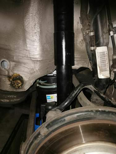

wollte mich noch einmal melden und ein Ergebnis mitteilen. Mit dem Diagnosegerät erschien der Fehler "21328 Druckablassmagnetventil - Unterbrechung Stromkreis". Wir haben dann den Kompressor und die einzelnen Federbeine angesteuert, alles funktioniert tadellos.
Dann habe ich die Druckausgleichbehälter an der Hinterachse angesehen. Die Anschlüsse sind augenscheinlich korrodiert. An einem tritt Kondenswasser aus und an dem anderen hat sich ein roter Dichtring rausgedrückt. Kann es sein das dort die Luft austritt, der Kompressor Luft nachschiebt und dann nicht schnell genug den Druck aufbaut und es zu einer Verrieglung kommt? Habe mal ein Foto beigefügt.

Das sieht komisch aus. An den Ausgleichsbehältern sind keine Dichtringe drin.
Hier findest Du jede Menge Bilder von diesen Behältern
http://www.motor-talk.de/.../...interachse-meine-loesung-t2625384.html
Da gebe ich @MichaelV12 recht, da sind normal keine Dichtringe, wozu auch. Der Gummischlauch wird per Schlauchschelle befestigt, am Stutzen sind 2 Wulste, über die muss der Schlauch drüber und zwischen den Wulsten dichtet dann die Schelle ab. Wenn das ordentlich gemacht ist, sollte da auch alles dicht sein.

In jedem Fall werde ich mir dieses Druckablassmagnetventil einmal ansehen, reinigen und/oder manuell testen. Hier noch mal ein paar Aufnahmen vom Verteiler und dem anderen Behälter.
Schau dir mal die Stecker an dem vorderen Dämpfer an, welchen du von außen siehst. Vielleicht sitzt der nicht mehr ordentlich oder ist korrodiert, dann gibt es auch einen Fehler im SG in Verbindung mit dem Hinweis im KI.
Bei einem Druckverlust muss nicht zwingend etwas zischen oder so, kann auch nur eine kleine, aber stetige Undichtigkeit sein. Am besten mit Lecksuchspray mal auf die Suche machen.
