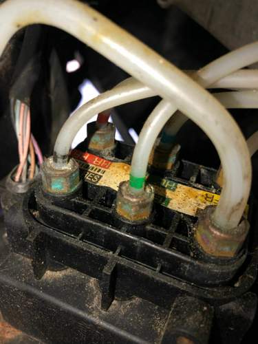

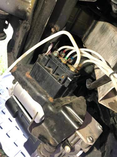

Hallo ich habe ein Problem mit mein Airmatic Fahrzeug klemmt in Erhöhter Niveau und geht garnish runter taste wird gedruckt blinkt dann die Meldung (Störung )
Autobahn gefahren über 120km/h Meldung (Senken) auch nicht runter danach (Störung )
Alles dicht
kein Fehler in System gespeichert
Airmatic Druck Speicher hat 16.7 bar und dicht
Kompressor geht und hat kein Fehler
Sicherung relay(neu) Kabeln Stecker am Steuergerät am kompressor Ventil Block geprüft und sind in Ordnung
Mit Star Diagnose und Autel und Ancel und Autocom kein Lösung man kann den Druck im Speicher erhöhen aber nicht mindern wieder komisch
Druckablassvantil stecker ok gemessen hat 17 Ohm mit ein anderen Vergleichen gleich wert
Wenn ich das auto verriegele höre ich vorne am Ventil Block Kalkalpen aber nicht passiert kein Luft gerauche ob er versucht zu senken aber klappt es nicht
Mein frage ob jemanden ein idde für mich hat wie ich den runter manuell kriege danke an alle weil wir müssen mit den im Urlaub fahren und danke (6 tage noch)

Fakt ist @the-shark muss eine SD dranhängen und versuchen über den Tester Druck abzulassen. Wenn dies nicht geht, ist der Steuerblock hinüber. Steuergerät halte ich für unwahrscheinlich.
Hallo

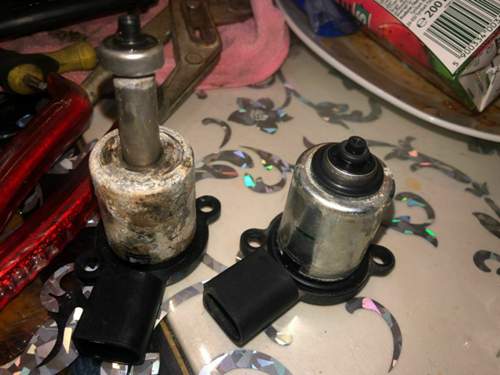

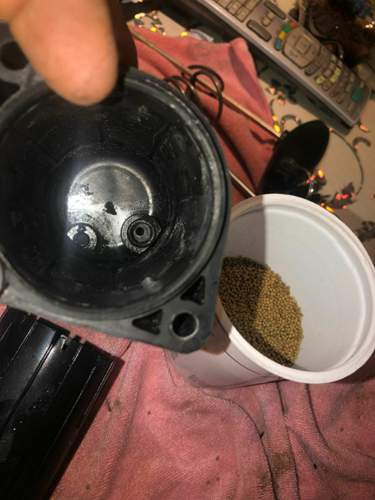

Fehler gefunden und repariert es war der Druckablassventil am Kompressor , kompressor war nass(innen) lief aber trotzdem gut
Ein stunde das Airmatic in WIS studiert nächste tag in 5 Minuten Problem gefunden
Dankeschön an euch alle es war einfach ein komisches Fehler Jetzt sind wir in Griechenland mit dem Auto angekommen Dankeschön nochmal
