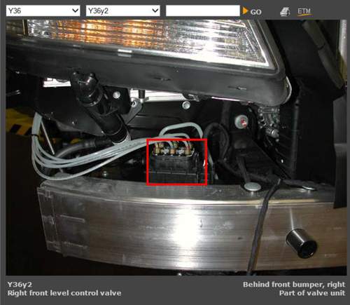

Guten Tag liebe Freunde
Habe das Problem bei meinem ml
Das vorne beifahrerseite keine Luft an den Schlauch ankommt die anderen funktionieren ohne Probleme und pumpen auch hoch und runter kurze Zeit bis dann ein Fehler auftaucht im bc
Könnt ihr mir eventuell sagen Wiese vorne rechts keine Lust ankommt an dem Luft Schlauch zum Dämpfer
Niveau Regulierung Gestänge ist auch freigängig

@44kilic , wenn möglich die SD anschliessen und die Airmatic umfangreich prüfen. Die Federbeine/Ventile etc. lassen sich einzeln ansteuern. War zuvor was passiert, irgendeine Störmeldung am KI, oder irgendwas ausgetauscht?
Hallo tigu es hat so angefangen das das Fahrzeug vorne nicht mehr hochgepumpt hat nur noch hinten daraufhin habe ich einmal Fehler auslesen lassen dann kam die Fehlermeldung federbein Druck nicht pausibel .
Dann habe ich fest gestellt das wohl der Dämpfer vorne beifahrerseite einen Loch hatte daraufhin habe ich gestern vorne beide Dämpfer getauscht .
Jetzt pumpt er alle Dämpfer außer den bei der beifahrerseite. Und das war auch der der defekt war .
Was mir jetzt aufgefallen ist wenn ich das Fahrzeug starte und dann versucht er zu pumpen und dann kommt eine Fehlermeldung im Display
Wenn ich dann das Fahrzeug stoppe kommt ein knallendes luftgeräusch kurz
Ich werde mal später von meinen Couseng die sd holen und anschließen mal schauen was sich ergibt
So nach dem Testen kam das Ergebnis heraus Bauteil y36/6y2 niveuventil vorne rechts funktioniert nickt
Was ist den genau mit dem Bauteil gemeint den ansonsten ist alles am System dicht
Die SD sagt Dir auch was im Fehlerfall zu tun ist.

Magnetventil am Federbein, oder Niveausensor? Wenn Niveausensor, dann Gestänge ausbauen und neuen Sensor einbauen. Beim Magnetventil bist am Ar....., den gibts meines wissens nur kompl. mit dem Federbein. Aber Federbein ist doch neu oder?
Also die Magnet Ventile kann ich ansteuern und da gibt auch keine Fehler vermute mal dann tausche ich mal den niveusensor erst mal danke für deine Hilfe
Irgendwie verstehe ich das nicht. Die Diagnose sagt Magnetventil y36/y2 im Ventilblock. Aber Du glaubst es nicht und tauscht erst mal den Sensor ? Vielleicht möchtest Du auch erst mal einen Ölwechsel machen und hoffen dass das Dein Problem behebt ?
Das es der Ventilblock ist habe ich Dir ja schon gesagt.
Der Luftbalg im Federbein hat übrigens kein Magnetventil. Die Magnetventile sind im Dämpfer und für die Härte zuständig und nicht für die Höhe.

Man kann mit der SD die Airmatic elektronik komplett durchtesten... er schrieb was von Niveauventil... hab ja bereits oben gefragt, Ventil oder Sensor!
Ja habe es jetzt auch verstanden war ein Missverständnis werde jetzt einen neuen Ventilblock bestellen und einbauen
