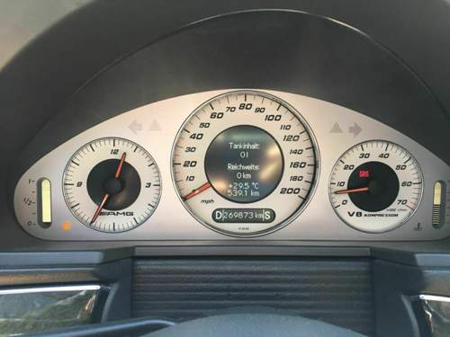

In meinem KI steht Reichweite 30km, Tankinhalt 4L, links Anzeige komplett weiß, was mache ich jetzt?
