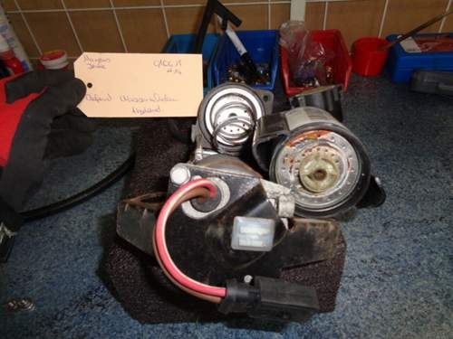

Themenstarteram 14. Mai 2018 um 16:18
Da gibt es meiner Meinung nach zwei Gründe. Entweder das Druckablassventil am Kompressor macht Fehler (wobei sich das an sich direkt in der Diagnose meldet) oder der Kompressor bringt den Druck nicht (mehr) in dem vorgesehenen Zeitfenster. Hierfür gibt es zwei Gründe, entweder ist irgendwo was undicht, oder der Kompressor ist "fertig". Wenn alles dicht wäre, dann würde ich den Kompressor tauschen, denn dann sind sowohl das Druckablassventil und der Druckschalter neu.

Er pumpt zügig hoch. Nur bleibt er dann auf hohem Niveau trotz erneuten betätigen des Niveauschalters. Heißt für mich er lässt die Luft nicht korrekt ab. Also der Kompressor hat noch ein Ablassventil? Denn der Druckschalter ist am Ventilblock. Der Kompressor ist etwas über ein Jahr alt. Von miessler!!!
Themenstarteram 14. Mai 2018 um 16:54
Mein Miessler Kompressor hat auch nur ein Jahr gehalten. Dann war der Druck zu gering bzw. er hat zu lang gebraucht. Habe dann auf Garantie einen WABCO bei Miessler gegen etwas Aufpreis genommen. Du hast natürlich recht, der Druckschalter ist am Ventilblock. Du kannst auch versuchen, ob Miessler für ein Druckablassventil auf Garantie schickt, aber auf dem Markt gibt es das Ventil nicht einzeln. Miessler nahm meinen Kompressor zurück und hat irgendwas überprüft (oder auch nicht) und hat dann Gutschrift erteilt

Der neue Ist schon ein originaler WABCO. Ist seit Oktober 2017 drin. Könntest ja mal den Kompressordruck messen. Anschluss am Ventilblock abnehmen und mit ein paar kleinen Adaptern an ein Manometer anschließen, über den Relaissteckplatz den Kompressor laufen lassen. Sollte recht schnell (>10sec) 13-15bar erreichen und dann auch über 1-2 h halten. Es könnte sein, dass wegen des Zeitüberlaufs die Steuerung den Druck und das Niveau aus Sicherheitsgründen halten will, deshalb geht der Wagen nicht runter. Das ist aber nur eine Theorie die ich nicht nachweisen kann, da ich den Steuerungsalgorithmus nicht kenne. Ich habe unter dem Titel, "die Airmatic das unbekannte Wesen" eine genaue Beschreibung der Airmatic hinterlegt, vielleicht gibtvdascwas her.
Ich muss mich korrigieren. Der Kompressor ist von Aerosus. Dezember 16 verbaut. Hat noch Garantie. Muss ich natürlich erst einschicken und erhalte dann Ersatz. Ob neu oder repariert ist noch offen. So lange steht das Auto natürlich. Da gab es leider seitens der Firma kein Entgegenkommen. Wer täglich auf das Auto angewiesen ist hat schlechte Karten. Hoffe das ich zum WE Ersatz erhalte.
