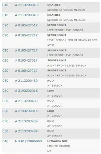

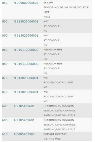

So, drum bin ich heute wieder auf die Bühne, und heute war ich erfolgreicher! Neue Hauptbatterie ohne Probleme eingebaut, automatische Kofferraumabdeckung repariert, und DURCH ZUFALL die Fehlerquelle der Airmatic gefunden:
An den vorderen Dämpfern im Radkasten befindet sich ein Stecker (siehe Bild 1), und auf der Beifahrerseite hat der Stecker dahingehend einen defekt, dass er nicht mehr verriegelt, wenn er aufgesteckt wurde! Von außen sah alles okay aus, aber man konnte den Stecker ohne Schwierigkeiten mit 2 Fingern raus und rein stecken. Die Gegenprobe auf der Fahrerseite ergab, dass der Stecker bombenfest sitzt. Zum testen, ob das der Fehler ist, hab ich den Stecker abgezogen gelassen, Zündung an, und siehe da, sofort der Fehler "Werkstatt aufsuchen"! Mangels einen neuen Stecker habe ich den alten jetzt mit einem Kabelbinder fixiert (siehe Bild 2) und sollte jetzt erst mal meine Ruhe haben. Falls dieses Provisorium irgendwann wieder zickt, werde ich vielleicht den Stecker erneuern, aber im Moment bin ich damit zufrieden!
Also Leute, es muss nicht immer eine große Ursache sein, einfach auch mal "nur" die Stecker ANFASSEN, und nicht nur eine Sichtkontrolle! ;)
Ich hoffe, auf dem Bildern ist was zu erkennen, ansonsten einfach Bescheid geben, dann mache ich neue Bilder :)
So, heute morgen kam bei diesem nasskalten Wetter wieder die Fehlermeldung. Da ich denke, dass in den Stecker vermutlich Feuchtigkeit eindringt, da er ja sowieso ziemlich labil ist, werde ich da wohl um einen Austausch nicht herum kommen.
Hat da jemand zufällig eine Teilenummer für mich? Gibt's den Stecker einzeln oder muss ich da das ganze Kabel tauschen?
