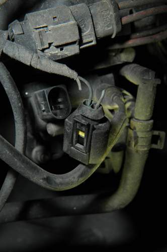

So ich wurde heute auch mal mit der grauen Meldung, mit dem Pfeil nach oben + "Werkstatt aufsuchen" begrüßt.
Die darauffolgenden Diagnose hat ergeben, dass kein Fehler hinterlegt ist.
Der Test der Airmatic hat auch keine Auffälligkeiten gezeigt.
Hat dafür jemand eine Erklärung?
Das einzige was war, bei Wartungsarbeiten + Diagnose war eine extrem niedrige Batteriespannung!
Die Fehler + folgefeiler waren aber bereits alle gelöscht.
War wenig spektakulär, einfach Kabel ab kurz hinter dem Stecker.
Sind halt wenig flexible Kabel, die da Mercedes verwendet hat.
Auch war bereits ein Stück weiter hinten das Kabel bereits repariert.
(Von den komischen Quetschverbindern halte ich nicht viel)
Ich habe gleich das ganze Stück herausgeschnitten und ein neues Kabel eingelötet.
Schrumpfschlauch mit Kleber darüber, alles in Gewebeisolierband verpackt.
Und der Fehler ist Geschichte.
Airmatic hat sofort Druck abgelassen!

Also ich habe mit Delphi ausgelesen:
Alles OK kein Fehler
Carly bringt zumindest schon mal einen Fehler:
Airmatic (MB: 2115453432)
Fault: A9 / 1Y1 (AIRmatic Druckventil): Leerlauf / Fault: Ueberpruefen Komponente
B11 / 4 (Kuehlmitteltemperatur-Sensor). 1 2 4 8 Die dynamische Pruefung war nicht
plausibel.
Code: 005350
Auch mit dem Richtigen Code, aber das alleine genügt leider nicht!
Dann hat mir eine Bekannten mit SD draufgeschaut:
A9/1Y1 Druckablassventil Airmatic
irgend was mit Kabelfehler
Code: 5350
Nach etwas Recherche habe ich herausgefunden, dass das Ventil am Kompressor sitzt!
Zuerst aber habe ich mich erst einmal aufgeregt, dass SD nicht mal fähig ist, zu schreiben ob das Problem am linken oder rechten, vorne oder hinten Federbein ist
:D
Aber Kompressordruckprüfung ist fehlerfrei und schnell durchgelaufen, nur das mit dem Druckablassen konnte nicht funktionieren.
Eigentlich sagt SD ja ausdrücklich, dass ein Kabelfehler vorliegt. Entweder Stecker vergammelt oder eben Kabel irgendwo ab (kann man auch schon in der Suchfunktion finden).
Werde morgen mal reinschauen, was sich da auftut
