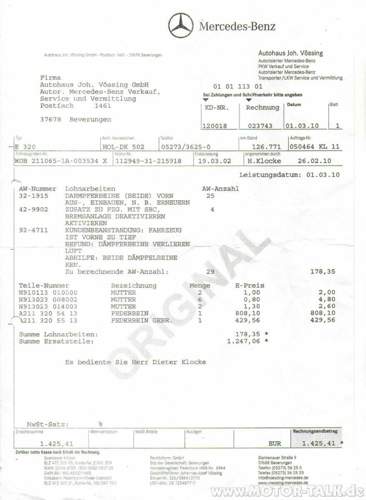

@Rudiger,
Danke für eine sehr detaillierte Erklärung.
Es ist die Airmatic dass Luft verliert und kann nicht hoch. Und dass lässt sich nicht reparieren sondern muss ganz ausgetauscht werden. Also diese kit ist nicht verwendbar?
LG, Martin

Wenn du mal 10 Jahre einen 211 er mit Airmatic fährst, dann darfst du auch solche Tips geben.
Die Dämpfer verschleissen sowieso nicht genau gleich. Somit fahren alle nach ca. 3 Jahren schon
mit höchster " Lebensgefahr". Es gibt keinen Grund das intakte Federbein zu tauschen.
Er kann aber natürlich auch über 2.000 € zahlen.
