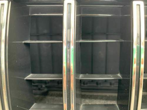

Hallo Leute und zwar gehts um folgendes Problem falls es einer ist ! Bei meinem CLS 450 sind die kühlerklappen permanent offen bzw. die Jalousie das hinter dem Grill ist . Dachte die schließen sich auch bzw der Motor reguliert es wieviel Kaltluft in den Motorraum geflossen werden soll . Es handelt sich um einen CLS 450 Benziner . Jemand ne Ahnung ob es so rechtens ist das sie permanent offen sind oder ob doch was mit dem Mechanismus nicht in Ordnung ist ?
Wird sowas auch von der Gebrauchtwagen Garantie abgedeckt ?
Lieben Gruß
Enrico

Woher weißt Du dass das Airpanel bei Dir permanent geöffnet ist?
@Transporter1968 schrieb am 26. September 2020 um 15:28:49 Uhr:
Servus Enrico,
Weil ich das sehe wenn ich durch den Grill schaue . Die Kühler Jalousie ist offen und ehrlich gesagt weiß ich nicht ob es normal ist .

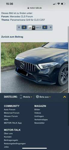

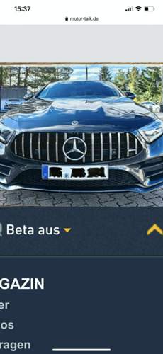

Lieben Dank für die schnelle Rückmeldung. Also ich hab mir jetzt mal einpaar C257er geguckt . Bei allen ist das geschlossen . Auch hier in Forum hab ich das bemerkt als einpaar den panamericana Grill nachgerüstet haben da konnte man sehen das es geschlossen ist . Ich danke nochmal für deine Mühe . Werde dann am Montag zu fahren ... mal wieder bin irgendwie Stammkunde :-(

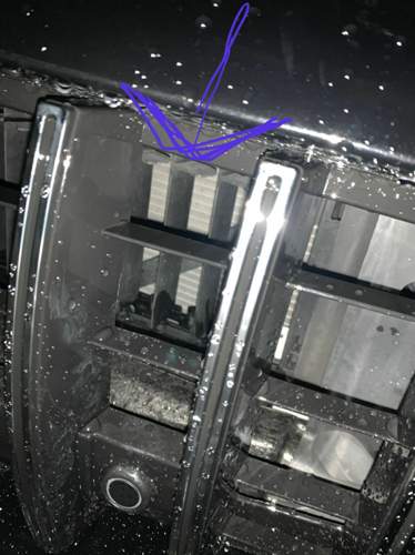

Stell Dich doch mal vor das Auto und lasse jemand die Zündung einschalten, m.W. fahren die Klappen dann einmal auf und zu (Selbsttest).

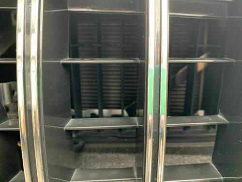

Was Du auch noch machen kannst, ist ein altes Mobilfon vorne auf den Grill kleben (oder mit Kabelbindern, aber ordentlich machen, wenn Du das verlierst, gefährdest Du auch andere), Video an und dann mal ne Runde fahren. Ggf. mit zusätzlicher Taschenlampe, um das "schwarze Loch" aufzuhellen.
Dann hast Du auch gleich was für den Freundlichen zum Zeigen und besser als Rumsitzen und Sorgen machen ist es allemal. :-)
So ich hab das ganze mal gefilmt . Sehr Merkwürdiges Verhalten meiner Airpanels . Auto stand über Nacht in der Garage .Das Airpanel system blieb offen. Als ich von der Garage rausfuhr um das Tor zuschließen , gingen die airpanels zu und dann als ich wieder los gefahren bin sind sie wieder aufgegangen . Hab heute mal ganze gefilmt . Auch während der Fahrt blieb es offen . Auf der Autobahn gingen die zu . Was ich aber absolut garnicht verstehe , warum schließen die nicht wenn das Auto aus ist bzw abgeschlossen wird . Hab jetzt bei einigen hier gesehen die den panamericana Grill nachgerüstet haben (da kann man ja es am besten sehen ) haben das es im Stand bzw. wenn der Wagen aus ist geschlossen . Hab jetzt mal das beweis Video und fahre damit mal zu Mercedes . Mal sehen was aus der Sache wird . Bin gespannt .
