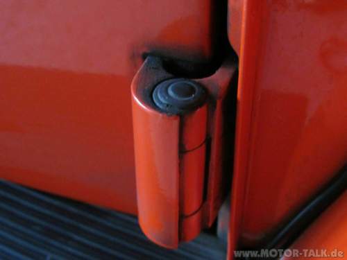

Wie sieht es mit den Türschanieren aus? Diese müssen doch regelmäßig geschmiert werden. Ich meine im Etzold steht mit der Handfettpresse, mein Werkstattfutzi meint die werden nur geölt. Da hat man dann bei Regen immer diesen schönen Schleier an der Tür.
InPo
Ich war auch immer der Meinung, die würden geölt...
die werden schon immer geölt.
Deckelchen runter, Öltropfen rein und einwirken lassen. Geht immer, und die Türen drehen immer leicht.
Natürlich hängt sich da etwas Schmutz hin. Aber jeder Käferfahrer hat doch immer einen Lappen dabei...oder etwa nicht:D

Guten Morgen,
ja eben, die werden geölt. Mache ich auch immer so. Aber in "So wird´s gemacht" ist eine kleine Handfettpresse zu sehen und die Scharniere werden abgeschmiert. So, es gibt ja auch Fett, welches Wasserbeständig ist (genau das gleiche, welches eigentlich in die Vorderachse gehört). Jetzt habe ich halt mal überlegt ob das Sinn macht und ob man sich diesen Schmutzschleier bei Regen an den Türen sparen kann.
Danke
InPo
die Schmierung, bzw. die Scharnierbolzen wurden Anfang MJ´70 gleitend von Ölschmierung auf Fettschmierung in der Fertigung umgestellt. Die neuen Bolzen haben eine Schmiernut.
