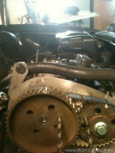

Themenstarteram 18. Mai 2013 um 18:28
Scheisse....was kann das sein? Steuerzeiten???
Zwischenablage01
Themenstarteram 20. Mai 2013 um 7:18
oder doch EGR Ventil?? Es lässt sich fast nicht mehr anlernen....wie kann ich das PCV Ventil und das AGR so prüfen damit ich eins oder das andere ausschließen kann?
