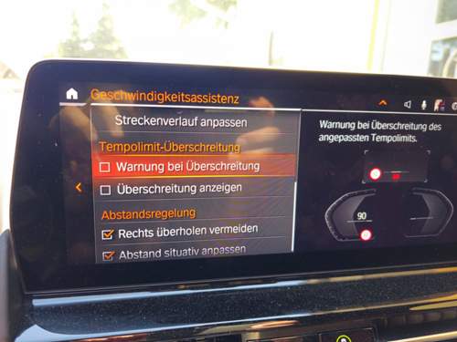

Weil ich gestern einen fabrikneuen M850i abgeholt habe:
Software Stand ist (meine ich mich zu erinnern) 03/2024.
Zuerst hatte ich mich beim losfahren über einen Ton gewundert, bis ich draufgekommen bin, dass dies scheinbar eine neue akustische Tempowarnung ist. Dann hatte ich mich gewundert, dass der Ring um den intelligent Safety Button nach jedem losfahren immer wieder grün ist. Wenn man das Fahrzeug abstellt und wieder los fährt -> Button grün und akustische Tempowarnung wieder ein.
Das war in meinem EZ 06/2023 Vorgänger nicht so, und es nervt total, dass man bei jedem losfahren 2 Sekunden auf die SET Taste am Lenkrad drücken muss um diese akustische Tempowarnung auszuknipsen und dann nochmal den intelligent Safety Button drücken muss um das dann am Display auf „Individuell“ umzustellen um den mich nervenden Spurhalte/Lenkassistenten zu deaktivieren.
mein „altes“ Fahrzeug war 1:1 baugleich und ich vermisse es rolleyes:
Nun meine Frage:
Kann man das rauscodieren oder einen Downgrade auf einen älteren Software Stand durchführen lassen? :D
Danke!

Nur um es richtig zu verstehen.
Die Menüpunkte unter Einstellungen/Fahrassistenz/Fahren/Geschwindigkeitsassistenz
"Warnung bei Überschreitung"
"Überschreitung anzeigen"
sind abgestellt?
Hätte eigentlich erwartet das dieser Zwang erst im Nachfolger kommt.
Themenstarteram 9. Juli 2024 um 10:24
@Flo007 yepp, alles aus.
sprich: meine "intelligent Safety" Einstellungen sind individuell programmiert (so wie es immer war). Jedesmal wenn Du ins Auto einsteigst ist der Kreis um den "intelligent Safety" Button jedoch wieder "grün" ("früher" blieb der orange umrandet und man ist immer mit seinen "individuell" Einstellungen wieder losgefahren). Eine neue "Akustische Warnung bei Tempoüberschreitung" ist jedes Mal aufs Neue ebenfalls wieder aktiv!

Automatische Aktivierungen abschalten:
Laneassist: Option "8WD" aus FA entfernen, BDC und HU codieren
Akustische Speedlimit Warnung: "DEFAUL_ON_MODUS_SLI" (BCD) auf Wert 2 setzen
Das nenne ich mal zuverlässig! Danke!
Danke! Muss das nach jedem Softwareupdate wiederholt werden?
Ja. Einfach kein Update machen. Kommt eh nicht mehr viel neues.
