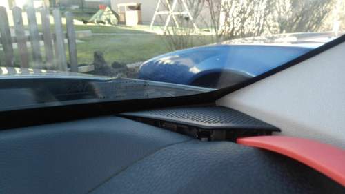

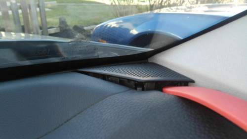

Bild 1: Einfach mit einem entsprechenden Werkzeug (kost auf der Website vom großen A ca. € 15,-) die Abdeckung vorne anheben, dabei von der Innenseite nach außen arbeiten. Die Dinger sind sehr fest drin und biegsam, also muss die Abdeckung richtig herausgehebelt werden. Ich hab dann einen breiten Schraubenzieher genommen, und den mit einem Stück Stoff und dem Plastikwerkzeug unterkeilt, um damit besser hebeln zu können. Achtung auf die Scheibe.
Bild 2: Auf der anderen Seite das gleiche.

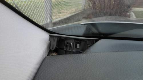

Bild 3: Die Nase oben muss weggefeilt werden, damit der Hochtöner reinpasst.

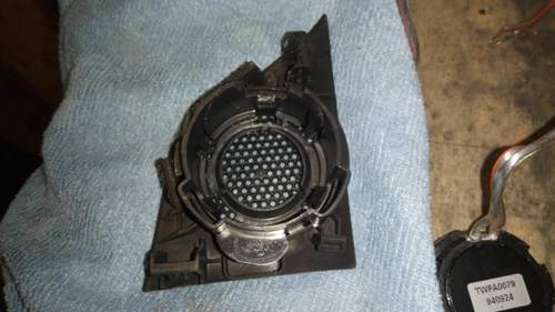

Bild 4: Ich kann mich nicht mehr so ganz erinnern, aber ich glaube die grauen Plastikschalten hatten eine art Phase Plug in der Mitte, den ich herausbrechen musste. Die originalen Gitter der Focal Hochtöner unbedingt drauf lassen, sonst könnte der graue Plastikkorb auf die Membran drücken, wodurch der Hochtöner beschädigt werden würde.
Bild 5: Passt!

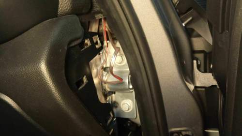

Bild 6: Die Abdeckungen links und rechts vom Armaturenbrett vorsichtig abhebeln (am besten so, dass man Beschädigungen nicht sehen kann, sollten sie nicht zu vermeiden sein) und die Kabel der Hochtöner nach außen freilegen, sodass diese an die Frequenzweiche angeschlossen werden können. *Dies ist unabdingbar*, da das Audiosystem der Giulia keine Frequenweichen beinhaltet, und man mit dem "Hochtönersignal" auch einen Breitbandlautsprecher oder Mitteltieftöner betreiben kann. Sollten nur die Hochtöner ersetzt werden unbedingt das mitgelieferte Kabelstück mit eingelötetem Kondensator benutzen, Focal-Hochtöner haben keinen weiteren Kondensator auf dem HT selber, wie die originalen von Magneti Marelli.
Bild 7: So meine ich das mit den Abdeckungen.

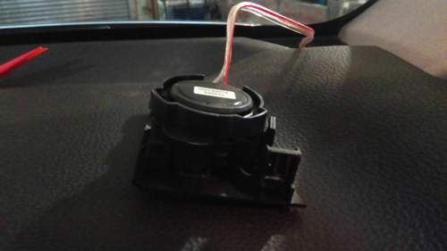

Bild 8: Wenn das Alfa-HT-Kabel und das Focal-HT-Kabel nach außen gelegt worden sind kann der Hochtöner endlich eingeklipst werden.
Bild 9: Pappe-Plaste-Konglomerat von Alfa im Vergleich zum Alukorb der Focal mit Hanfmembran (=Flachs) im Glasfasersandwich. Daher sind Einbauringe unbedingt mitzubestellen, die vom Opel Astra/Vectra B (sollten meines Wissens nach) mit einer Modifikation passen. Aber wie immer ohne Garantie. ;)
Bild 10: Links oben sieht man nun die Kabeldurchführung, diese ist bei Opel anders als bei Alfa Romeo, daher muss die abgebrochen werden. Die Kabel lassen sich dennoch dort durchführen. Wer 100 %ige Dichtheit will sollte hier noch etwas Bitumen (o. ä.) benutzen.
Bild 11: Da ich nicht plane einen externen Verstärker zu verbauen habe ich die originale Verkabelung zur Tür weiterbenutzt. Die Farben sind rechts vorne lila und lila/rot, auf der linken Seite vorne links gelb und gelb/schwarz.
