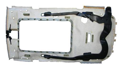

Das kommt darauf an, ob es ein 5- oder 7-Sitzer ist bzw. ob eine 3-Zonen-Klimaanlage verbaut ist.
Wenn die 3-Zonen-Klima drin ist, muss definitiv der Himmel raus, da der Lüftungskanal unter dem Dach hinter der Antenne verläuft. Da kommst Du nicht an die Überwurfmutter ran.
Hier mal ein paar Foto bei ausgebautem Himmel (Sharan 7N, 7 Sitzer).
Dachantenne innen 1
Dachantenne innen 2
@Mel-Maniac schrieb am 1. Dezember 2021 um 21:41:27 Uhr:
Ist ein 7 Sitzer und 3Zonen Klima
Dann ist es wie bei meinem.
Bj. 2011 Modell 2012
Hat Deiner wirklich eine 3-Zonen-Klima?
Bei meinem (2020er) verläuft der Lüftungskanal hinter der Antenne entlang. Du kommst ohne Ausbau des Himmels nicht an die Antenne.

Ich meinte Krümelmonsters Fahrzeug. Da fehlt aus meiner Sicht der Lüftungskanal am Dach, der hinter der Antenne verläuft.
Bzgl. der Kosten schätze ich mal 100 Euro für die SmartRepair, 100 Euro für die Arbeit rund um die Antenne und ca. 150 Euro die Antenne selbst. Summe wird um die 350 Euro sein…
