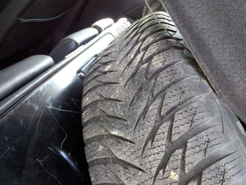

Ich hatte das Problem mal, Sturz war wohl zu stark, aber im Fahrwerksgeometrie passend. Ich habe es beim Reifenhersteller reklamiert und habe was bekommen. Bei mir waren es damals die Innenseiten.
Für Außenseite habe ich jetzt keine Idee.
Themenstarteram 28. März 2023 um 8:00
Die Reifen habe ich jedes Jahr von Vorne nach Hinten getauscht. Beim Luftdruck habe ich mich immer nach dem Aufkleber gerichtet.
Es ist vom Werk das FR Fahrwerk verbaut, was meines Wissens 25mm tiefer sein soll. ET müsste 51 sein.
Ich finde es halt interessant, dass es alle 4 Reifen gleich betrifft.
war damals 2012 ein Leon 1p.

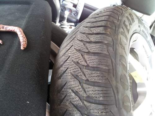

Die Winterreifen waren ca. 2000km drauf. Nur Langstrecke und mit den Sommerreifen davor und auch allen Reifen danach keine Probleme. Achsvermessung wurde dann sogar von 2 Werkstätten gemacht, da ich dem ersten Ergebnis nicht getraut habe. Da war nichts feststellbar, alle Werte waren in Ordnung und es war auch nichts ausgeschlagen.
Da die Reifen schon ca. 2000km gefahren wurden, bis es uns aufgefallen ist, haben wir die Hälfte des Geldes zurück bekommen.
Am Vorderreifen war es in der Mitte wie eine Stufe. Was wirklich die Ursache war weiß ich nicht 100%, Vermutung war aber das eine Hälfte des Reifens nicht die richtige Temperatur beim vulkanisieren bekommen hat. Betroffen waren alle 4, waren auch alle aus einer Produktionscharge.
Vorderreifen
Hinterreifen
Das sieht übel aus.
Aber bestätigt, es kann auch eine Fehlerhafte Produktion sein.
Damals war es bei mir viel schlimmer, wohl auch deswegen, weil auf Innenseite und daher nicht so schnell erkannt.
Wenn ich @Antwort42 richtig verstehe, läuft es anschließend wieder.
Ich würde sogesehen, weiter auf eine Fehlerhafte Reifencharge tippen, eben weil es auch alle 4 Reifen betrifft.
War auch die Innenseite. Deswegen haben wir es erst so spät gesehen.
Zum Glück hab ich nen Termin einmal im Monat bei dem ich Reifendruck usw. nachschau.
Danach war alles ohne Probleme.
