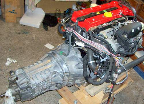

An unserem Super Seven ist das Steuergerät defekt. Wer kann mir Mitteilen wo ich es reparieren lassen kann?

Hallo Rosi, das Takten bei Einschalten der Zündung ist das Öffnen und Schließen der Drosselklappe. Danach weiß das STG wie und wo die Drosselklappe steht. Das ist Normal. Das macht unser STG nicht mehr. Ich war mit der im Lap-Top gespeicherten Software in den Kennfeldern und Fehlerspeicher und habe einen internen Test durchgeführt.....es tut sich nichts.
Und Ja es handelt sich um den Z20LEH. nur ist das STG nicht mehr Original. Da wurden einige Funktionen ausgeschaltet z.B. Ölstandsanzeige, Öltemperatur, ABS etc etc.
Themenstarteram 23. Oktober 2012 um 17:52
Ich will Euch mal schreiben was passiert ist.
Mein Kumpel setzt sich in Auto und will den Motor starten, und drückt auf den Anlasserknopf. Da ein Gang eingelegt ist und der Motor sofort anspringt, tritt mein Kumpel auf die Bremse und würgt den Motor ab. Bleibt aber vor Schreck mit dem Finger auf dem Anlasserknopf. Nach dieser Aktion will der Motor nicht mehr anspringen.
Jetzt passiert folgendes. Beim Startversuch spurt der Anlasser in den Zahnkranz ein aber die Kontroll Lichter sofort werden dunkel.
Zuerst dachten wir es sei der Anlasser - also einen anderen besorgt - gleiches Phänomen. Nach Anschluss des Lap-Top sah ich dass das STG keinen Mucks mehr macht.

Denke mal alles halb so wild.
Da wird eine Masse zum MSTG oder zum Motor weg gebrannt sein, oder sich eine hochohmige Verbindung gebildet haben.
Die Leitungen sind ja m.W. alle Handgekrimpt, oder?
Nicht immer gleich das übelste annehmen.
MSTG gehen nicht durch eine zu niedrige Spannung kaputt !
Nichts anderes ist passiert, als er bei blockiertem Motor den Starter weiter betätigt hielt.
Reinhard, ganz in Ruhe alle Koppelpunkte der Masse und der B+ Leitungen durchsehen.
Auch alle Sicherungen prüfen.
Was meinst du wie oft ich schon einen (von einer Opel WST. diagnostizierten) angeblichen MSTG-Defekt nur durch den Ersatz der Sicherung FV3 (30A) wieder behoben habe. Das waren allein in diesem Jahr zwei und letztes Jahr vier Fahrzeuge.
Also ruhig Blut Reinhard, wir haben noch nicht alles Pulver verschossen.

@Andree, wir haben zuerst an die Sicherungen gedacht - sind aber alle OK, dann einen anderen Anlasser eingebaut...nichts. Den alten Anlasser ausgebaut überprüft....OK. Masseverbindungen sind alle OK.
Jetzt haben wir Leihweise von unserem FOH ein anderes STG angehängt - Zündung ein - Drosselklappen klackern - Motor läuft. Also....STG defekt. Somit werden wir uns an ECU wenden.

Also hier der neuste Stand:
von Bosch ein neues STG bekommen --> eingebaut --> Motor läuft. Sehr viel Freu :):):):):):):) :cool::cool::cool:
