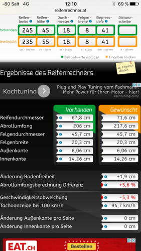

passen
4G9 601 025 E
diese Felgen auf eine normale A6 4G Limo?

Da werden keine Unterschiede zwischen Limo und Allroad gemacht. Beim 4F ist die Reifenflanke beim Allroad um 5mm höher - vielleicht weiß hier jemand ob das beim 4G nicht mehr so ist ?

Die Frage ist ja ob die genannten Allroad Felgen auf ein
"nicht allroad" passen.
ich weiß, meine Überlegung war folgende: wenn die Reifengrößen passen werden es die Felgen auch - der Allroad ist ja nur ein wenig höhergelegt und hat ein Luftfahrwek, der Rest der Technik sollte gleich sein. Ich lasse mich aber gerne verbessern wenn ich falsch liege.
Themenstarteram 4. Februar 2016 um 12:27
Hab AUDI angerufen: wäre montierbar müsste ich aber mit Gutachten beim TÜV eintragen lassen.
Das alles wegen der Einpresstiefe von 2mm?!?!
Frage mich ob ich dem so glauben kann getreu dem Motto:
"Frag drei Ärzte und hast du drei verschiedene Antworten!"
Ich schreib mal ne Mail an Audi. Mal sehen was das ergibt. :-)
@chaossos schrieb am 4. Februar 2016 um 13:27:15 Uhr:
... müsste ich aber mit Gutachten beim TÜV eintragen lassen.
das ist korrekt.
Die Felgen des Allroad haben eine etwas geringere ET.
Ab Fl sind jedoch auch Allroadfelgen beim A6 als Option verfügbar, daher haben diese auch die geänderten ETs mit im COC.
Fürs VFL Traglastbescheinigung bei Audi anfordern und eintragen lassen.
