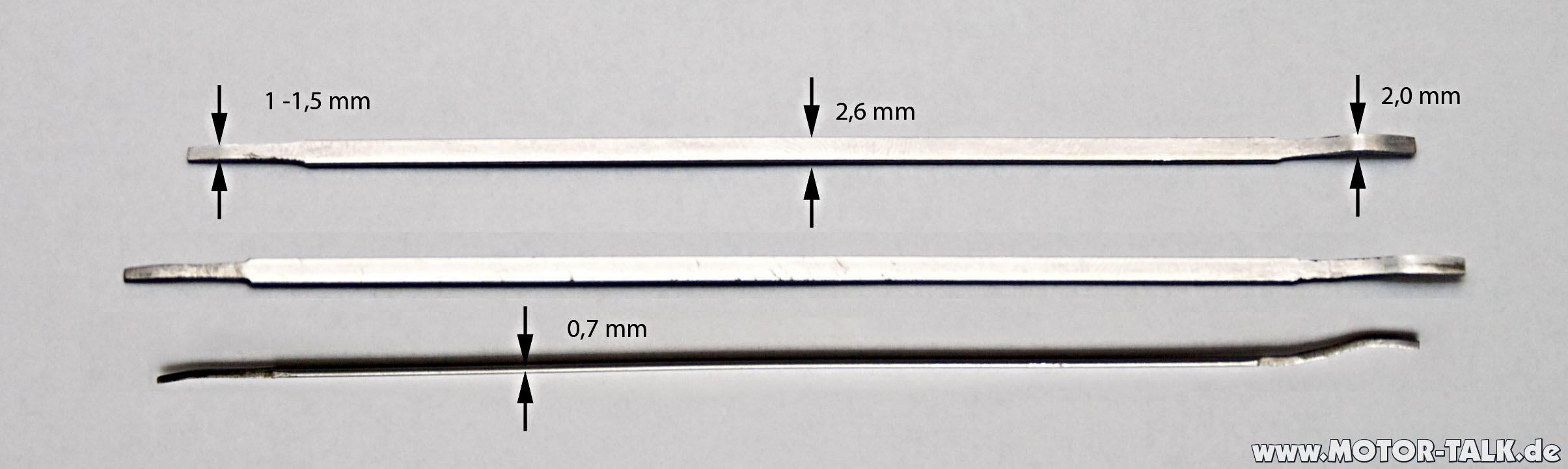

Dank der Sufu habe ich auch ein Thread gefunden wie man sich aus dem Eisenkern eines Wischers ein Werkzeug zun auspinnen herstellt und ich muss dem jenigen der das reingestellt hat mal ein Lob aussprechen (Name entfallen).
Die Pins waren dank dieser "Ausstecher" in Sekunden getaucht!
