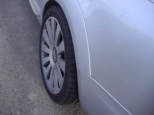

Hallo an alle Allroader!!
Denke es ist Zeit mal alle Allroader aufzurufen Bilder ihrer Dicken mit den Sommerreifen einzustellen, wir kommen hier viel zu kurz!!!  grins
Dachte so mit allen Angaben wie: Felgenbreite und Größe, ET, Reifengröße und wenn verbaut größe der Distanzscheiben.
Denke das könnte ein Interessantes Thema werden!!! freu
Bin selber gerade am Experimentieren habe mir vom S6 die 9x19 et 52 gegönnt mit einem 245/40 19 Goodyear Eagle F1 assymetric Reifen drauf.
Heute habe ich eine zur Probe vorne und hinten draufgemacht und gemessen wie viel Platz noch bleibt.
Habe von der Kotflügelkante mit einer Wasserwage senkrecht runtergemessen und dann mit dem Zollometer bis ans Felgenhorn gemessen vorne gute 20mm hinten gute 25mm.
Denke dass ich also 20mm Distanzscheiben ohne Probleme fahren können müsste
Was rein rechnerisch bedeutet das eine 9x19 et 52 + 20mm Distanzscheibe einer Felge entspricht von 9x19 et 32.

so habs endlich geschaft meine neuen  Sommerreifen sind drauf!!!!
Also meine erste Erfahrung:
montiert ist 9x19 ET 52 mit jeweils 20mm Distanzscheibe pro Seite und als Reifen 245/40 19
platz ohne ende!
Seht die Bilder
Rapinator
Bild-9

Hallo an alle Allroader !!! :D
Da ich gerade mal wieder an der Felgenkombi. bastel und ich neugierig bin.
Wollte ich mal wieder die Frage aufrollen was fahrt ihr so auf Euren Allroads !!!! ;)
Nach meinem Letzten Umbau auf 9 x 19 ET 52 mit 20mm Spurplatten auf ET 32,
ist mein neues Projekt jetzt 9 x 19 ET 29 !!!
Alles mit der Reifengröße 245/40 19
Schon einer Erfahrungen mit der Felgenröße gemacht?

Themenstarteram 24. Juni 2014 um 14:33
Hallo
Hier die Bilder mit 9 x 19 Et 29
Danke nochmals für die schönen Bilder vom Sommertreffen 2014 in Ladbergen !!:D
danke Jonnyrobert !!
Rapi
