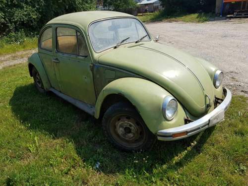

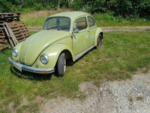

Gerade bietet jemand einen Samtroten an, also habe ich es mir angeschaut und ganze Menge Fotos gemacht. Wie immer - was ist Euer Eindruck? Für mich sieht er etwas versifft aus. Im Motorraum ist alles ölig-schwarz-dreckig, auch Schtuzbleche. Unten teilweise auch. Rost habe ich nicht gesehen, aber vielleicht wäre das anders, wenn man ihn auf der Hebebühne hätte. Er sieht nicht besonders gepflegt aus. Kein Drama, aber es sagt einiges über das Händchen des Eigentümers.

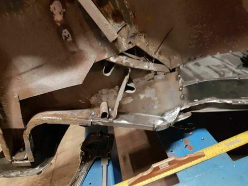

Rostmäßig sieht er gut aus, man merkt den Sommerbetrieb. Allzuviel Salz hat er noch nicht gesehen. Das Blech ist noch ok.
Aber der Besitzer hat echt nicht viel drauf, recht ungepflegt...
Nur... wenn der der nicht gewachst/FluidFilm/gefettet und aufbereitet wird... wird der rosten wie wild im Winter. Er ist praktisch völlig ungeschützt... ausser etlichen Öl Lecks.

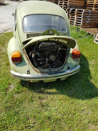

Is da ne Öl Flasche direkt am Gebläse eingeklemmt?
@einsatzleiter-horst schrieb am 9. August 2020 um 20:22:10 Uhr:
Oh Mann! Das sieht tatsächlich nach einer Flasche aus! (Bild Nr. 2)

Müsste man zuerst den Boden frei bekommen und dann neu und sauber versiegeln? Schon, oder?
Wo Öl ist rostet es nicht.Leg noch ne Flasche rein
Insgesamt macht der an einigen Ecken wo ich es schlimmer erwartet hatte einen guten Eindruck.
Wegen den wenigen Stückzahlen des Samti aber eigentlich zu schade um ihn im Winter zu verheizen.
Vari-Mann
Genau, damit die Kühlluftansaugöffnung komplett blockiert ist und nicht bloß halb...Zitat:
@Vari-Mann schrieb am 09. Aug. 2020 um 21:36:57 Uhr:
Wie kann man da ne Ölflasche hinlegen? Der Lappen zum Peilstab abwischen hängt sicher schon im Gebläserad.
Manche Leute sind echt zu blöd für alles...
Der Lappen wischt doch dann innen alles schön sauber
Ich vermute da hat mal jemand sein Nachfüllöl hinten in die Ecke gestellt.Flasche dann umgefallen bei der Bewegung des Motors und des Wagen und ist dann hinter den Kasten gerutscht. Nu läuft die langsam aus und ölt den Motor ordentlich ein.
Vari
Man wird selten einen perfekten Käfer finden. Der hier ist zumindest vom Rost her nicht schlecht. Aber wie schon 1600iRed schreibt, wird er Dir unterm Hintern wegrosten, wenn Du ihn ganzjährig fährst und ihn nicht ausreichend schützt.

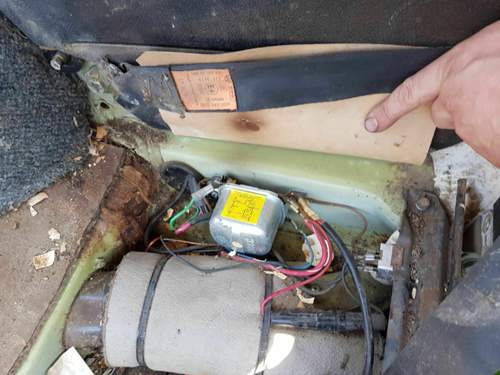

Was mir nicht gefällt:
Die blauen Türverkleidungen, zumindest sieht es auf den Fotos so aus, fehlen. Wichtig, weil nicht mehr zu bekommen
Die besonderen Sitzbezüge haben auch sehr gelitten. Loch und stark verschmutzt genauso wie der Teppichboden.
Also sorgfältig gepflegt und behandelt sieht anders aus.
Vorderachse abschmieren scheint auch ein Fremdwort für den Besitzer gewesen zu sein.
Natürlich fehlt mal wieder ein Schlauch im Motorraum und durch die Öffnung kann Warmluft angesaugt werden.
Übrigens die Ölflasche soll vielleicht den Motorraum hinterm Gebläsekasten abdichten, denn die Motorverblechung fehlt hier komplett.
Dass er nur auf 3 Töpfen läuft, deutet unter Umständen auf einen Motorschaden hin. Kein Wunder wenn er bei den heutigen Temperaturen auf der Autobahn mit Vollgas bewegt wird.....z.B.
Also ein Kauf wäre möglich, aber prüfe den Motor auf Herz und Nieren. Kompression prüfen, Ventildeckel runter, Ventilspiel checken, das übliche Programm eben.
Generell würde ich Dir zu einem 1600i raten. Schau aber, dass es einer ist, der von Anfang an Hohlraum konserviert und pfleglich behandelt wurde. Wie ich Dich bisher kennen gelernt habe, bist Du kein Schrauber. Wenn der 1600i perfekt eingestellt ist, dann läuft der ohne Probleme. Brauchst morgens bloß mit dem Autoschlüssel zu klimpern.....:-D
Hm...
Wie schon mehrfacht geäußert, sieht er nicht gar so übel aus - "nur" mit deutlichem bis extremem Pflege- und Wartungsrückstand gesegnet...
Schau, was noch vom Preis her geht und dann entscheide aus dem Bauch heraus - je nachdem, inwieweit Dir "freischaffende Künstler" zur verfügung stehen, die Dir dabei helfen. Es sieht nach sehr viel Arbeit aus, die sich aber durchaus lohnen könnte.

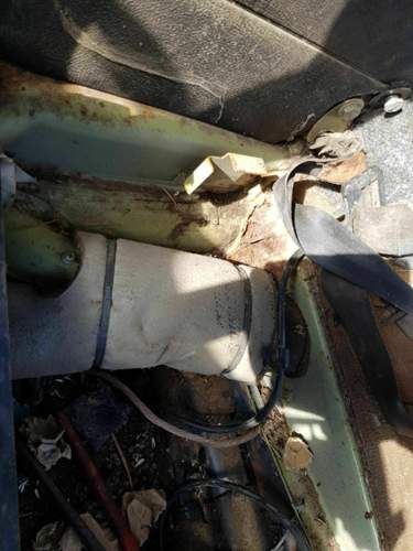

Mir ist störend aufgefallen, daß er offenbar einmal vorne eine draufgekriegt hat (Stoßstange ist fast gerade und nicht (mehr) gebogen) - schau einmal, wie es mit den Halterungen aussieht.
Und im Kofferraum "verrirren" sich die Heizungsrohre voreinander - sieht fast so aus, als ob er einmal ein Lüftungsgebläse gehabt hätte und auf einen normalen Lüfterkasten zurückgerüstet wurde, ohne auch die Anschlüsse entsprechend anzupassen. Das Zeug findest Du nur mehr mit viel Glück.
