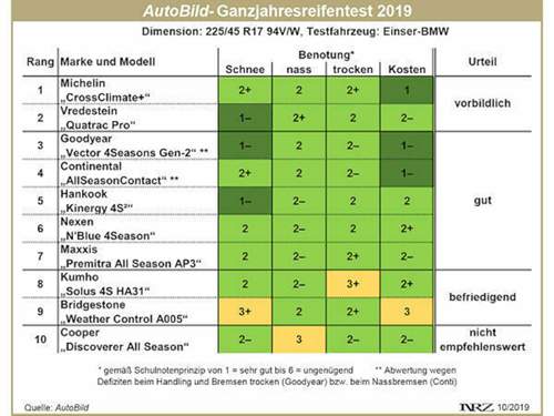

Wenn du sagst, dass du gesittet fährst und dein Auto kaum Schnee sehen wird, würde ich primär über einen sommerlatigen GJR wie dem CrossClimate nachdenken. Problem dabei könnte sein, dass du mit der Leistung für den berühmten Sägezahn sorgen könntest und dank Laufrichtungsbindung danach nicht mehr viel dagegen tun kannst.
Alternativ hat Vredestein hier im Forum einen guten Ruf, ob berechtigt oder nicht. Die haben mit dem Quatrac Pro einen UHP-Ganzjahresreifen, der vielleicht eher etwas für dich wäre. Der sieht für mich sehr asymmetrisch aus, sodass du den zur Not auch über Kreuz tauschen und so gleichmäßiger abfahren kannst.
Es hat sich in den letzten Jahren viel bei den Ganzjahresreifen getan. Einer der neusten Reifen ist der Vredestein-
Quatrac Pro. Ein Ganzjahresreifen speziell für "PS starke" Fahrzeuge. Da du ja schon erwähnt hast das Du nicht am Limit fährst sehe ich keinen Grund der gegen einen solchen Reifen spricht. Auch der Michelin Crossclimate Plus wäre meiner Meinung nach eine Möglichkeit.

Als GJR würde ich auch auf den Michelin Cross Climate +, Bridgestone, Conti All Season oder Vredestein gehen. Nexen ist im günstigen Segment auch ok.
