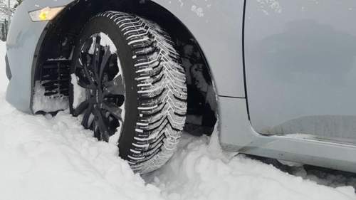

moinsen :)
nach dem wir die letzen tage einen richtigen wintereinbruch erleben durften,
mit schneee satt und temperaturen bis minus 11°C, konnte ich die crossclimate plus
GJR ausführlich in diesem szenarion fahren. das war für die pneus der erste richtige winter.
gefahren wurde auf frischen neuschnee, festgefahrener decke und purem eis!
die vereiste fahrbahn entstand nach einem eisregen, der sofort auf dem boden
gefroren ist.
zusätzlich habe ich einige aggressivere fahrversuche, sowie bremsversuche
unternommen. die gleiche strecke bin ich dann noch einmal mit dem auto
meiner frau mit echten winterpneus abgefahren (kumho) für den vergleich
habe ich natürlich an den selben markierungen, und gleicher geschwindigkeit
gebremst (25 + 30 km/h vollbremsung ABS) das ganze mit und ohne lenken.
mein fazit: ich bin wirklich überzeugt, was moderne gute GJR leisten. ich hatte
wirklich niemals das gefühl, es könnte endstation sein. immer guter gripp beim
anfahren, selbst auf blankem eis. auch auf offenem feld und leichter senke hatte ich
keine probleme.
nur bei der vollbremsung brauchte der michelin ein gutes stück länger, als der
wintereiffen. ok, der kumho hat zwar nur 195`er breite, aber ich denke auch mit
215 èr würde der "echte" wintereiffen dennoch besser abschneiden. dass muss man
ganz klar mit entsprechender niedriger geschwindigkeit ausgleichen.
mein fazit: würde ich damit in den harz oder ein "richtiges" wintergebiet fahren?
auf jeden fall! ich bin mir sehr sicher, wenn in schwierigen situationen dieser pneu
nicht weiter kommt, kann auch ein wintereiffen keine wunder mehr vollbringen.
dann muss die schneekette rauf.
in der nächsten seison bekommt meine frau ebenfalls die michelin, und auch in
zukunft werde ich wohl bei dieses reiffen für den winter bleiben. gerade in zeiten,
wo sich das wetter ständig ändert. vor 2-3 tagen hatten wir wie gesagt noch minus
11°C, jetzt ist wieder tauwetter und 8°C plus vorraus gesagt. und damit bin ich
immer bestens angezogen :) im sommer kommen aber trotzdem weiterhin
sommereiffen drauf. so genug geschrieben, das war jedenfalls meiner erfahrung.
