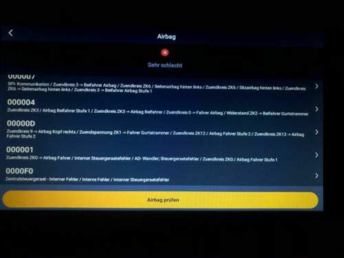

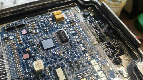

1. Problem = Airbag Lampe Leuchtet, Fehlerspeicher sagt alle Airbags haben momentan Aktiven Fehler. Steuergerät defekt?
2. Problem = ABS geht mal und mal nicht. Es ist nicht Temperatur abhängig! Sondern je nach Laune. Laut Fehlerspeicher sagt er die beiden Vorderen ABS Sensoren sind Schuld. Jedoch geht mein Tempomat nicht sobald ABS leuchtet. Ich hab in Erinnerung dass es dann meistens der ABS Sensor hinten rechts ist, wenn der Tempomat nicht geht. Er zeigt allerdings nur die beiden Vorderen an.

Beim E39 geht auch gerne das Elektronikteil vom Hydraulikblock kaputt, lässt sich aber reparieren. Helfen - gute!!- Sensoren nix....dürfte es das sein.

Airbag kann wirklich nur das Steuergerät sein bei so vielen Fehlern. Ausgeschlossen, dass alles auf einmal kaputt ist....
Okey, ich Wechsel jetzt erstmal den vorderen linken und dann sehen wir weiter...
Beim Airbag Steuergerät kann ich zwar auslesen aber wenn ich Fehler löschen will sagt er keine Rückmeldung vom Steuergerät...
Habe ich auch schon durch, Steuergerät defekt!

Alle Airbags hängen natürlich an einem Steuergerät. Die haben keine eigenen...
Warst du das mit den "zig" Airbag Fehlern? Mittelkonsole ganz hinten...

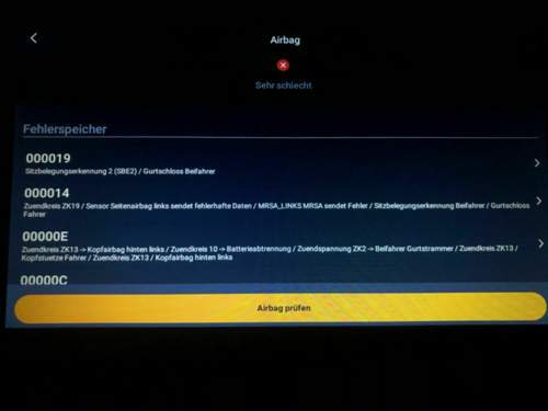

Dein altes sollte ausgelesen werden, falls noch möglich und das neue angepasst werden. Funktionieren tut es ehh nicht so wie sich die Fehler äußern. könnte dir nur anbieten, dass du mir deins und ein gebrauchtes schickst. Müsste das dann in meinen Wagen anschliessen, umcodieren und wieder zuschicken.

Auslesen klappt beim alten noch ja... aber Fehlerspeicher löschen geht nicht. Ich hab Angst dass das schon ein neues Steuergerät ist nur nicht codiert... Hab das Auto Letzten Monat gekauft. Der Vorbesitzer konnte (oder wollte) mit nichts über den Wagen erzählen...
Das muss da sitzen. Waagerecht eingebaut. Wegen seiner Funktion. Da ist eine Metallkugel drin die von einer Feder gegen einen Kontakt gedrückt wird. Wenn du einen Unfall hast, hat die Kugel soviel Masse/Eigengewicht, dass sie den Kontakt öffnet. Erst dann ist scharf...

Also, dadurch das die Fehler nicht löschbar sind kann man dann davon ausgehen dass es Defekt ist?
Hast du eventuell noch eins da zum verkaufen?
Nee muss nicht defekt sein. Kann 100% gleich sein und sogar richtig codiert. passt die Fahrgestellnummer nicht arbeitet es nicht mit dem Rest vom Fahrzeug zusammen. Ist quasi "fremd/nicht heimisch". Hat man wegen Diebstahlschutz und Manipulationen mal irgendwann so gemacht...
