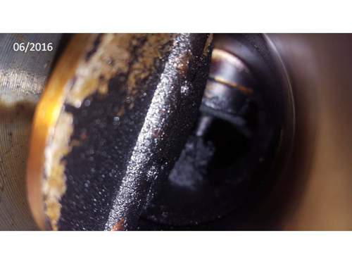

Hallo!
Seid zwei Tagen habe ich das Gefühl, dass ich den Wagen nicht mehr rühig bei ca. 1.000-1.200 U/min dahinfahren lassen kann. Irgendwie ruckelt er dann vor sich hin, was er vorher nie gemacht hat, so als hätte ich Kangurusprit getankt oder als wenn man den Gasfuß nicht still halten kann. Das ist nur in diesem Teillastbereich, wo der Wagen eher schiebt als beschleunigt, beim langweiligen dahingleiten.
Auffällig ist auch, dass die Automatik später schaltet und auch schonmal länger über 2.000 U/min bleibt, anstatt einen Gang höher zu schalten.
Kann das mit dem Tausch der defekten Kühlwasser- und AGR-Thermotate zusammenhängen, das jetzt die Regeneration des DPF gestartet wird, die vorher ja, so denke ich, lange nicht mehr stattfinden konnte, da die Kühlwassertemperatur nie mehr hoch genug gestiegen ist?
Fühlt man die Regeneration des DPF? Oder sieht man das nur anhand der gestiegenen Kühlwassertemperatur von 98°C?
Dank Euch...

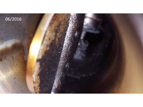

@pewoka schrieb am 12. Mai 2016 um 21:42:40 Uhr:
Prüf mal das AGR-Ventil auf Verkokung bzw. ob es ganz schließt.
Hallo pewoka,
ich hab mal Fotos von der Drosselklappe aus gemacht. Sieht schon verkorkt aus. Die Frage ist jetzt, ist das noch "normal" bzw. OK?
Und ich habe aber gerade gesehen, dass ich 06/2012 schonmal Bilder vom AGR-Ventil gemacht habe. Ich finde sogar, dass die Bilder von 06/2012 stärkere Verkorkungen anzeigen als die Bilder von heute (05/2016).
Vielleicht ist das AGR aber 01/2014 gereinigt worden, als auf Garantie eine neues Druckrohr eingebaut worden ist!?
Zu den Bildern, die ersten drei sind von heute und die folgenden von 2012...
Bild #208450277
Bild #208450278
Bild #208450279
+3
Bei den neueren M57-Motoren kann die Regeneration des Dieselpartikelfilters kontinuierlich oder zyklisch durchgeführt werden.
Kontinuierlich > In Betriebsbereichen, bei denen die Abgastemperatur über der Zündtemperatur des Rußes (> 350 °C) liegt, werden die Rußpartikel unmittelbar umgewandelt. Wenn die Abgastemperatur für diesen Vorgang nicht ausreicht, werden die anfallenden Rußpartikel zunächst im Dieselpartikelfilter gesammelt und bei der nächsten Erhöhung der Abgastemperatur abgebrannt.
Zyklisch > Wenn die Fahrweise keine kontinuierliche Regeneration des Dieselpartikelfilters zulässt (z. B. lang
anhaltender Teillastbetrieb im Stadtverkehr bei niedriger Abgastemperatur), wird eine gezielte Regeneration eingeleitet.
Dieser Prozess wird über die Signale des Abgasgegendrucksensors und der beiden Abgastemperatursensoren gesteuert. Abhängig von dem Lastzustand des Motors wird die Regeneration durch die gezielte Drosselung der
Ansaugluft in Kombination mit 1 bis 2 Nacheinspritzungen durchgeführt. Dabei wird die Abgastemperatur auf ca. 600 °C angehoben. Der im Abgas vorhandene Restsauerstoff (O2) ermöglicht den Abbrand des Rußes. Die Intervalle für die Regeneration hängen von den Betriebsbedingungen des Fahrzeugs auf den letzten 500 Kilometern ab. Bei hohen Abgastemperaturen wird durch dauerndes Abbrennen der Rußpartikel weniger Ruß eingelagert. Zusätzlich wird alle 700 bis 2500 Kilometer (je nach Fahrprofil) eine Regeneration des Dieselpartikelfilters eingeleitet. Bei Ausfall des Abgasgegendrucksensors oder eines der Abgastemperatursensoren wird der Dieselpartikelfilter alle 500 Kilometer regeneriert.
Nun zum AGR-Ventil. Ich würde die Drosselklappe und das AGR-Ventil abnehmen und dann das AGR-V gründlich mit Bremsenreiniger reinigen. Durch die Ablagerungen besteht die Möglichkeit, dass es nicht ganz schließt und es gerade dann in dem von dir genannten Drehzahlbereich zu den Rucklern kommt. Das fällt besonders auf wenn man die Drehzahl hält und nicht verändert.
In diesem Drehzahlbereich ist das AGR-V allgemein in jeder Situation geschlossen und so kann es durch einströmendes Abgas bei nicht ganz geschlossenem AGR-V zu diesen Rucklern kommen.
