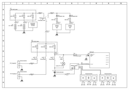

ich bin vergleichsweise neu in dem Thema aber will aktuell ein altes Lautsprecherbrett (einfach eine Holzplatte die man an der Huthalteraufnahme befestigen kann) aus einem Golf 3 zu einer Musikbox umbauen, welche modular erweiterbar ist.
Dafür habe ich mir gedacht, dass ich ein Gehäuse um das Brett baue und als Stromversorgung eine bzw. eventuell zwei LKW Batterien (12V) nehme und zusätzlich ein oder zwei Servernetzteile (12V, ca. 750W jeweils), die die Batterien mit einem Spannungsregler nebenbei laden.
Da ich aber plane, das Ding auch mal mit einen Stromerzeuger zu betreiben welche ja keinen wirklich konstanten Strom ausgeben würde ich dazu noch einen Kondensator verbauen.
Da die Anlage wie gesagt ja modular erweiterbar und mobil sein sollte (z.B. zusätzliche Musikbox auf Basis von einem Lautsprecherbrett oder einen Subwoofer mit integriertem Verstärker), würde ich sowohl Stromausgänge als auch Audioausgänge an dem Gehäuse befestigen, wahrscheinlich wird es ersichtlicher wenn man sich die Skizze anschaut (hoffe ich zumindest).
Skizze zum Aufbau: Im Anhang oder auf https://c.gmx.net/@1031970476022306560/gWPdPo69QIyzuJO5Rhu1YQ
Nun habe ich folgende Fragen:
1. Macht es halbwegs Sinn, die Anlage so aufzubauen, bzw. würde das so überhaupt funktionieren?
2. Welchen Kabeldurchschnitt/Kabelquerschnitt sollte ich verwenden, da es ja immerhin erweiterbar sein sollte
3. Wie viel Farad sollte der Kondensator dafür haben?
4. Habe ich irgendwas vergessen, bzw. habt ihr vielleicht noch Ideen?

Statt Servernetzteilen und Bleiakkus würde ich eher in Richtung Lifepo4 Akkus aus dem Caravanbereich nutzen und dazu passend ein Ladegerät von Victron Energy. Starterbatterien sind nicht für Zyklische Belastung geeignet und du kannst auch nur die halbe Kapazität entnehmen ohne diese zu schädigen. Vom Peukert Effekt bei Bleiakkus ganz zu schweigen.
Auch würde ich eher ein kleines Mischpult etc. statt der Kippschalter verbauen, da kannst du ohne Lautstärkeunterschied verschiedene Quellen mixxen und hast teilweise gleich einen Bluetooth Empfänger und oder einen rudimentären MP3 Player eingebaut
Wie gut irgendwelche alten Autolautsprecher als PA klingen, wage ich auch zu bezweifeln.
Hier mal ein Beispiel für ein einfaches Mischpult mit BT und MP3, das direkt mit 12V läuft
https://www.kirstein.de/.../...TU-USB-MKII-DJ-Mixer-mit-Bluetooth.html

Vergiss nicht, dass ne 100Ah Bleibatterie allein schon 25-30kg wiegt, also deine geplanten Akkus schon min.50--60kg wiegen. Eine einzelnen 100Ah Lifepo4 wiegt nur zwischen 10-15kg und hat die selbe nutzbare Kapazität, wie 200Ah Blei.
Auch müsstest du bei der Bastelei mit den Netzteilen sichergehen, dass die keine Rückspannung von den Akkus sehen, könnte sonst sein, dass die Schaden nehmen.
Mal abgesehen davon wie es klingt wenn irgendwelche Lautsprecher auf ein Brett genagelt sind und ein Gehäuse darum gebastelt wird.
Mit Deinem Servernetzteilen mit 12,x Volt kann man eine 12 V Batterie nicht voll laden.
Das mehrfache wandeln der Spannung ist auch nicht sehr effektiv.
Ich würde mir eine Mini PA Anlage zulegen. Ist fertig konstruiert mit zusätzlichen EIN-/ Ausgängen und mit Glück gutem Klang.
Und wenn es mobil sein soll einen 12 / 230 Wechselrichter, um die 300 Watt Dauerleistung, und deine LKW Akkus.

Du solltest zumindest den Ausgängen noch Sicherungen spendieren, passend zur jeweiligen geplanten Leistung, entweder MIDI Sicherungen (30-100A) oder normale KFZ Sicherungen (1-30A).
Durch die Dioden musst du halt die Batterie extern laden, zusätzlich musst du schauen ob es das Netzteil mag extern bis 14V abzubekommen.
Wenn du die Batterien lädst, musst du auch auf eine ausreichende Luftzirkulation achten, da sich beim Laden von Blei-Säure Akkus gerne Knallgas bildet.
Wenn das Netzteil zusammen mit dem Elko es schafft den Verstärker zu versorgen, wäre vll. ein Trennschalter aus dem Boots/ Caravanbereich dienlich, die gibt es auch als Umschallter um zwischen zwei Spannungsquellen umzuschalten.
z.B. https://www.amumot-shop.de/batterieumschalter-wohnmobil
