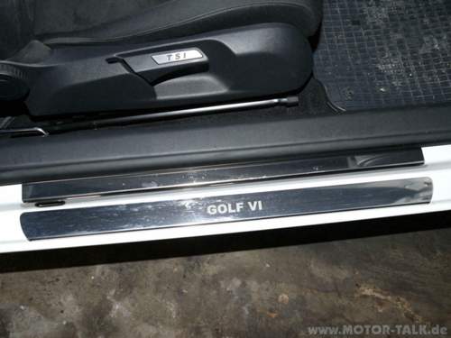

So, da bin ich wieder; und ich war heute nicht untätig.
Also, der Abstand zwischen Ladekantenschutz und Heckklappe beträgt noch ca. 4 mm. Da besteht absolut keine Gefahr der Berührung. Wie bereits geschrieben, komme ich mit dem spitz zulaufenden Rand des Schwamms noch locker dazwischen.
Ein paar Bilder habe ich auch noch gemacht. Wegen der Witterungsverhältnisse habe ich es allerdings vorgezogen, den Wagen in der Garage zu lassen. So konnte ich die Türen nicht ganz öffnen. Ich bitte um Nachsicht. Wie ich ja bereits angedeutet habe, ist hier aber auch nicht viel mehr zu sehen. Im Gegenteil, auf den Shop-Bildern erkennt man doch ein wenig mehr. Und diese Leisten sind wenigstens sauber. Aber Ihr habt es ja so gewollt...:rolleyes:
Falls ich auf eine Frage noch nicht eingegangen sein sollte, bitte kurzen Hinweis.

Wie Du richtig schreibst, sind die Leisten unterschiedlich lang. Das hat natürlich auch einen Grund. Die untere Leiste (mit der Golf-Prägung) muss wegen der Beschaffenheit des Holms etwas kürzer sein, da links und rechts die glatte Fläche durch ein Kantenprofil abgelöst wird. Bei der oberen Leiste hingegen ist der gesamte Untergrund gleichmäßig. Schaut beim nächsten Einsteigen einfach mal nach, man achtet da gar nicht so drauf (könnt Ihr aber auch prima auf den Bildern sehen).
Folglich habe ich mit der unteren Leiste angefangen (da ja hier durch die Profilierung links und rechts der Ansatz zwingend vorgegeben ist) und diese nach Augenmaß, man kann das natürlich auch ausmessen, angebracht. Diese Leiste hat mir auch am meisten Schwierigkeiten bereitet (s.u.). Anschließend habe ich dann die obere Leiste ebenfalls nach Augenmaß befestigt; und zwar so, dass links und rechts sich der gleiche Überstand ergibt.
Hinten ist es ein wenig anders. Da bringt man die Leisten leicht versetzt an. Da lassen einem die Gegebenheiten aber auch keinen Spielraum, weil dort sowohl oben als auch unten nicht viel mehr gerade Fläche vorhanden ist.
Und nun zu den Klebestreifen. Diese sind einmal ringsum angebracht; sie sind ungefähr 1-2 mm dick. Es handelt sich nach Auskunft des Shop-Besitzers um ein Produkt von "Würth". Und diese Klebestreifen machen ihrem Namen alle Ehre. Einmal verkehrt angesetzt und es ist unwiederbringlich vorbei. Die kleben wie die Pest! Und da man ja beim Anbringen keine größeren Spaltmaße, die vielleicht dann auch noch schief zulaufen, haben möchte, ist hier größte Vorsicht geboten. Bei der ersten Leiste ist mir genau das passiert. Und da ich ein Ästhet bin, kann ich sowas gar nicht sehen und muss trotzdem ständig auf den Makel hinschauen. So gab es nur eine Möglichkeit. Das Ding muss wieder ab. Aber leichter gesagt als getan. Ohne die Leiste festgedrückt zu haben, habe ich sie mit blossen Händen nicht mehr abbekommen. Mit dünnen Holzkeilen konnte ich sie schließlich lösen (nachdem der Einsatz eines Haushaltsföhns kläglich gescheitert war), was dann aber das Leistenprofil nicht überlebt hat. So kam es dann auch zum Austausch... Der Shop-Inhaber empfahl mir einen Industrieföhn, was ich mir aber zumindest beim Ladekantenschutz wegen dem Kunststoffstossfänger sehr gut überlegen würde!
