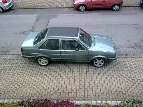

ich habe seit einigen Jahren ein H&R Gasdruckfahrwerk eingebaut, das ist je 30mm tiefer, also keine Keilform. Dennoch hängt der Wagen seit Einbau hinten runter. Seit Jahren reg ich mich drüber auf aber heute hats in meinem Kopf irgendwie geknallt und ich will mich den Problem annehmen. Helfen da beispielsweise Federwegsbegrenzer oder müssen wirklich gleich neue Federn her und kann ich die dann so ohne weiteres austauschen. H&R ist ja jetzt nicht unflexibel und klein gehalten, was die Fahrwerkskomponenten angehen.

begrenzer sind nicht für die höherlegung gedacht..also das ganz schnell wieder vergessen:)
hast du hinten eine nutenverstellung?
schwere anlage im kofferraum? schaut ja echt arg aus.
war das fahrwerk damals neu?
Fahrwerk war neu. So grob im Kopf überschlagen ist es nun 5 Jahre und gut 90tkm alt. Im Kofferraum liegt nun ne Blaupunkt-Rolle http://www.caraudio24.de/images/product_images/info_images/15389_0.jpg und zZ noch drei 0,5l Flaschen Wasser :D Verstärker für die Rolle ist an der Rücksitzbank angebracht, aber auch nur son 400W Dings (30cm Lang). Ich sag mal also max 6-7kg und n voller Tank.
Das mit der Nutenverstellung hat er glaub ich nicht. Oder wie kann ich das sehen ?
ok, dann liegts daran auf keinen fall:)

kumple hatte sich für seinen golf 3 gti ein h&r cupkit 60/40 gekauft..das sah nach dem einbau auch arg nach "hängea*sch" aus..dann hat er es hinten eine nut nach oben verstellen lassen..optisch noch immer hinten tiefer als vorne. im endeffekt hat er es dann noch 2 nuten nach oben korrigiert, bis es dann endlich halbwegs harmonisch aussah..
und das was wohlgemerkt ein 60/40.
daher meiner meinung nach immer ein gewinde nehmen..dann hat man solchen stress einfach nicht.

Nutenverstellung erkennst du daran, dass der untere Federteller auf vollem Umfang auf einem Sprengring ruht, den man in den "Nuten" verstellen kann.
Definitiv hinten höher. Ich bleib ja so schon öfters mal hängen, also vorn. Hinten hoch und gut ist, nur wie :D
Hatter nicht, oder ?? (siehe Bild)

nicht die dämpfer bestimmen die fzg-höhe sondern die federn.
insofern: quatsch.

Warum? Er wollte ihn tiefer haben, so wie vorne und dazu passende Hecktieferlegung. Hat nicht ganz geklappt. ;)
War bei mir aber auch so.
Also 2 Stoßdämpfer mit Nutenverstellung gekauft und seitdem glücklich. :)
richtig.
so wie maakus es sagt, wäre es am sinnvollsten, da du neue federn eintragen lassen müsstest. (zumal es bei h&r eh keine längeren federn geben wird, wenn das nun 30er sind)
hol dir 2 stoßdämpfer die eine nutenverstellung haben. stoßdämpfer sind eintragungsfrei.
Achso, also Stoßdämpfer mit Verstellung kaufen, die alten Federn rein und damit auf höchste Stufe stellen, damit der höher kommt, ja ?
