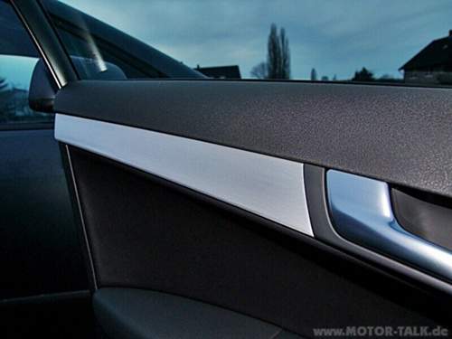

Machs doch einfach wie ich, meine hatten auch einige Macken, einfach ausbauen, abschleifen und für 0 Euro einfach (noch schönere) "Alu gebürstet" draus machen. ;)
Leiste

Aber dein Hinweis ist auch ne Option, wie hast du die abbekommen?
Die sind nur geklipst, einfach vorsichtig von den Seiten anhebeln.

Du hast ja kein Klarlack draufgemacht, wenn ich das richtig in erinnerung habe. Wie schauts mittlerweile aus? Noch nicht angelaufen, oder ähnliches?

Angelaufen nicht, aber auch schon wieder ein paar kleinere Macken. Aber ich denke die wären auch mit Klarlack drin. Egal, kann man ja nochmal anschleifen, dann ists wieder wie neu.:)
