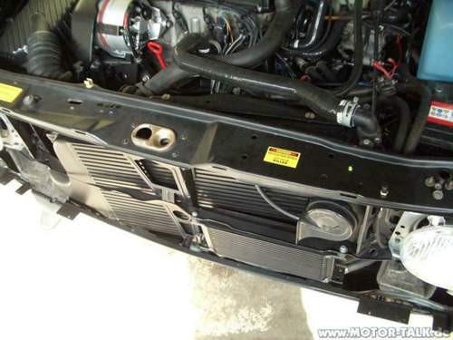

Hallo miteinander!
Da ich meinen G60 neu aufbaue will ich mir auch gleich ne neue Ölwanne zulegen. Nun stellt sich mir die Frage, ob ich gleich eine aus Alu kaufen soll. Ein Ölkühler war eigtl. geplant. Aber den könnte ich dann ja vllt. weglassen? Habe das Tuning Kit Phase 1 von RP-Motorsport verbaut und auf der AB steigt die Öltemperatur gefährlich an.
Also, was empfiehlt ihr mir? Alu wanne oder Ölkühler? oder beides?
lG mario

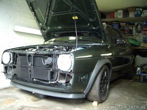

Die Schrick Alu Ölwanne ist afaik n bisschen größer (1 L mehr Inhalt). Wenn deiner wirklich so tief ist, wie man auf deiner Page erahnen kann, dann würde ich nen Ölkühler nehmen.

Nee, so tief ist er nicht. Der steht hinten auf Auffahrrampen ;-)
Habe bloß nen 60/40 FW von KW drinne. Wollte aber schon nen bisschen tiefer gehen als 60/40.

Wegen den 0,75L Mehrinhalt dachte ich mir, kann ich den Ölkühler sparen.
Schafft die Wanne es denn überhaupt, das Öl richtig zu kühlen? Machen denn die paar Kühlrippen denn was aus? Und hat jemand ne Ahnung wieviel tiefer die Schrick Wanne ist?
