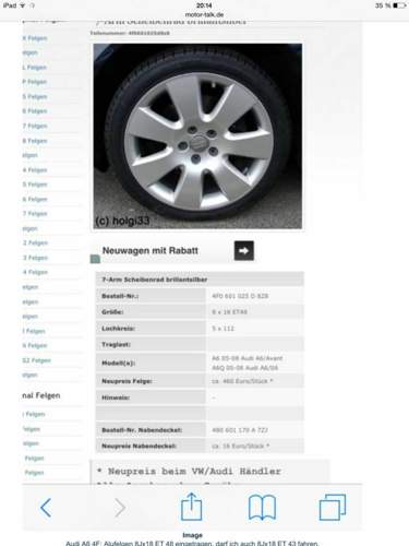

Hier mal eine original Felgenliste
http://www.original-felgen.com/19zoll/

Ich habe diese Felgen gefunden mit Daten: 8,0Jx18H2 ET43
Teilenummer: 8E0601025AK mit 635 kg Traglasst, soweit ich es Richtig heraus gefunden hab.
Ich habe in meinem Fahrzeugschein 1200kg pro Achse eingetragen.
Ich denke die Felge müsste ich fahren dürfen.
Was müsste ich noch an Unterlagen von den Felgen mitführen, weil ich die nicht eingetragen habe.Sind zwar Original Audi Felgen, aber von A4 nicht von A6.
Die Felgen müssen eingetragen werden.. da kommst Du nicht drum rum !
